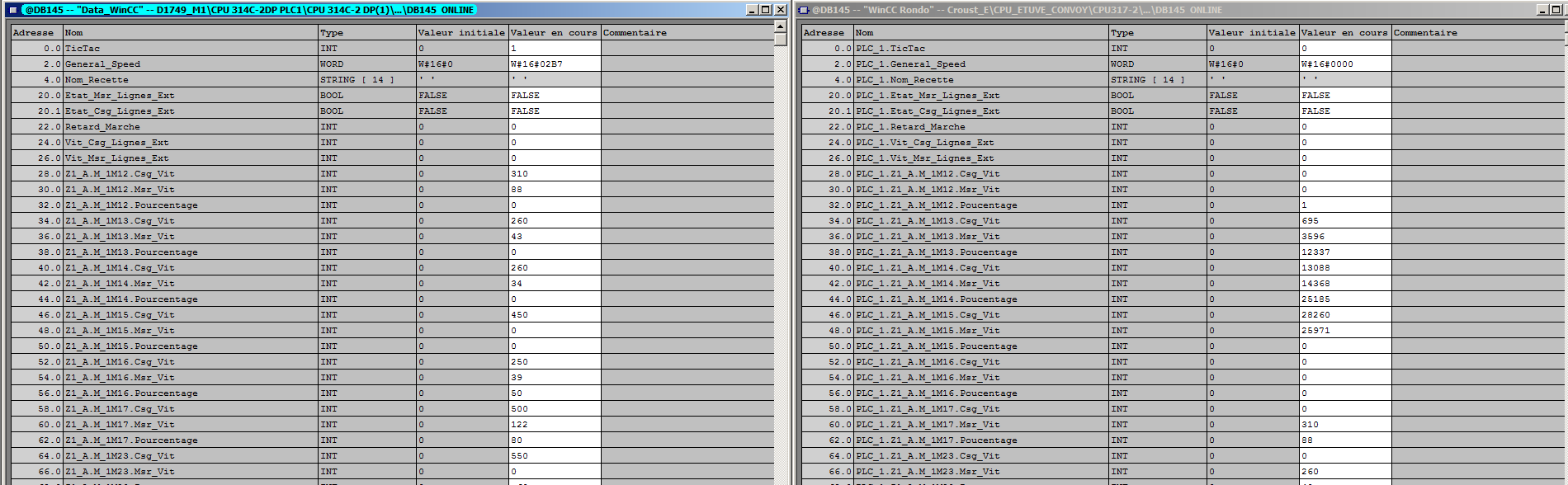

J'ai un phénomène que je ne parviens pas à expliquer, ni à corriger :
J'ai 2 CPU S7-300 (provenant de 2 projets différents) reliées par une liaison TCP (réseau éthernet).
Je dois transférer un DB de l'une vers l'autre avec les fonctions SEND/RECV.
Les DB Source et Destination sont strictement identiques et je n'ai aucune erreur de comm.
Si les données sont bien transmises, je constate néanmoins que le stockage de celles-ci est décalé dans mon DB Destination.
Voici une illustration : Vous pouvez voir que le décalage est de 32 octets.
DBW0 source copié dans le DBW32 Destination
DBW28 source copié dans le DBW60 Destination
etc...
Quelqu'un sait-il d'où peut provenir ce décalage ?

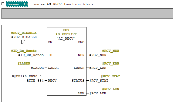

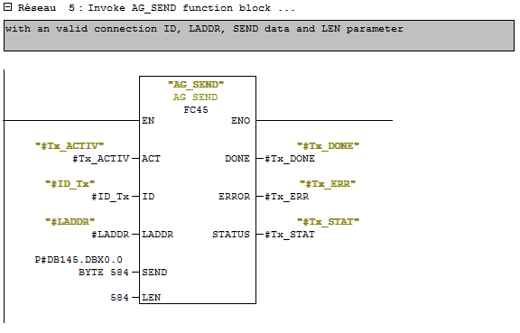

J'utilise les blocs AG_SEND/AG_RECV de la bibliothèque
Voici le bloc SEND paramètré sur la CPU Source : Et voici le bloc RECV de la CPU Destination :

Longueur renvoyée 584, c'est-à-dire la longueur de mon bloc.
Toutes les données sont transmises mais elles ne sont pas stockées correctement !

Les dernières valeurs de ton DB sources sont-elles à zéro? Je demande çà c'est pour voir si les 32 premiers octets de ton DB de réception ne serait pas en fait les 32 derniers de la sources.
La DB de reception fait-elle pile 584 octets?
Essaie en envoyant simplement 10 octets pour vérifier si le décalage existe toutjours.

Pour répondre au dernier message, je confirme, les 32 premiers octets de destination sont bien les 32 derniers octets source...
Les DB de destination et source sont strictement identiques et font bien 584 octets.
