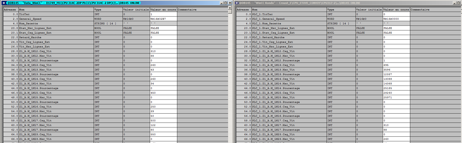

J'ai un phénomène que je ne parviens pas à expliquer, ni à corriger :
J'ai 2 CPU S7-300 (provenant de 2 projets différents) reliées par une liaison TCP (réseau éthernet).
Je dois transférer un DB de l'une vers l'autre avec les fonctions SEND/RECV.
Les DB Source et Destination sont strictement identiques et je n'ai aucune erreur de comm.
Si les données sont bien transmises, je constate néanmoins que le stockage de celles-ci est décalé dans mon DB Destination.
Voici une illustration :
Vous pouvez voir que le décalage est de 32 octets.
DBW0 source copié dans le DBW32 Destination
DBW28 source copié dans le DBW60 Destination
etc...
Quelqu'un sait-il d'où peut provenir ce décalage ?

Quels sont les blocs exact de communication que tu utilises?
Si c'est BSEND,BRCV ou USEND/URCV, vérifie le pointeur ANY de réception du bloc BRCV/URCV, paramètre "RD_1"

Oui c'est bizarre,
Donc pour résumer, tu fais une com en Ethernet, S7-300 vers S7-300 via des coupleurs CP sur une liaison configurée en TCP
Tu n'as aucune valeur dans STATUS?
Quelle est la valeur LEN retournée par ton FC7 AG-RECV

Longueur renvoyée 584, c'est-à-dire la longueur de mon bloc.
Toutes les données sont transmises mais elles ne sont pas stockées correctement !

De ce que j'ai pu lire et comprendre, en liaison TCP le destinataire ne sait pas quand commence et ou fini le message, car ce type de communication est de type flux de données. Voir Ici.
J'ai cependant du mal à m'expliquer le décalage. Il y a un post pour un problème similaire sur le forum siemens ici
Les dernières valeurs de ton DB sources sont-elles à zéro? Je demande çà c'est pour voir si les 32 premiers octets de ton DB de réception ne serait pas en fait les 32 derniers de la sources.
La DB de reception fait-elle pile 584 octets?
Essaie en envoyant simplement 10 octets pour vérifier si le décalage existe toutjours.
Fais un test en ISO sur TCP si tu peux. Communication orientée paquets (voir ici)

Bon, j'ai essayé de mettre la réception en continue, ça ne change rien.
Pour répondre au dernier message, je confirme, les 32 premiers octets de destination sont bien les 32 derniers octets source...
Les DB de destination et source sont strictement identiques et font bien 584 octets.

Dans un des onglets des propriétés de la carte CP il y a une case à cocher pour autoriser des envois de longueurs supérieure à 240 octets.
Est-elle cochée?
