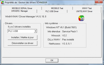

Je souhaite transférer mon programme réalisé sous unity pro vers mon automate m340.(Via cable USB/USB2)
Le message "Adresse Automate non valide ou automate occupé ou média éteint" apparait et je ne peut donc rien faire.
Âpres recherche il pourrais s'agir d'un problème de drivers, je suis sous windows seven ultimate 64bit.
Remarque dans la gestion des drivers schneider je n'ai pas les DLLs Xway installées (voir image)
Une idée?

Salut Happyjer,
happyjer a écrit :Une idée?
Oui mais je crois qu'en formulant ton problème tu a trouvé la solution
t'a essayé d'installer la DLL? ou de réinstaller ton driver?

Ok ca fonctionne merci post inutile de ma part. sorry!
solution : reinstallation des drivers via le cd unity.
