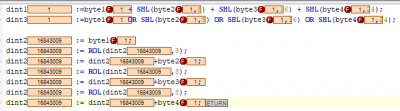

Je suis sur Twincat3 et je cherche a transformer 4 SINT en 1 DINT.
J'ai fais une méthode bien dégueulasse, mais je me demandais s'il y avait une fonction prévu pour cela?
Quelqu'un sait si cette fonction existe?

slts, connais pas TwinCAT, si la fonction n'existe pas essayer ça si ça marche, c'est pas sur ?
dint1 :=byte1 + SHL(byte2,8) + SHL(byte3,16) + SHL(byte4,24)
essayer aussi avec un OR à la place du +
ps:
ça marche avec le ROL ? c'est un décalage circulaire, les poids forts peuvent se retrouver dans les poids faibles
ex: ROL(FF00 0000,8) ça va donner 0000 00FF

itasoft a écrit : 14 mars 2023, 18:04 dint1 :=byte1 + SHL(byte2,8) + SHL(byte3,16) + SHL(byte4,24)
ps:

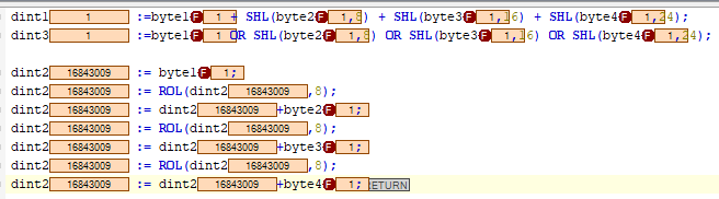

J'ai essayé ta méthode Ita et ça ne fonctionne pas.
Le ROL fonctionne car je le transfère directement dans un DINT. Du coup pour reprendre ton exemple, ça fait pas:
ROL(FF00 0000,8) ça va donner 0000 0000 0000 0000 FF00 0000 0000 0000.
Je verrai bien si un jour j'ai besoin d'utiliser ça. Sinon je créerai une fonction histoire d'alléger un peu le programme.

Question bête: ça ne marche pas juste avec des multiplications et des OR ou des additions ?
Dint := byte1 + (16#100 *byte2) + (16#10000 *byte3) + (16#1000000 *byte4);
et avec ROL(16#FF00 0000 0000 0000,8) ça va bien donner 16#0000 0000 0000 00FF ??
Bon, tout ça pour dire qu'il faut utiliser SHL et non pas ROL

Comme personne n’as compris ce que j’ai voulu dire, je récapitule :
Dans l’exemple à maxpeigne avec ROL ou SHL le résultat sera le même, mais ya aucune raison d’utiliser ROL qui est un décalage circulaire, que on utilise en principe pour inverser les poids forts/poids faibles, est que c’est clair cette fois ???

Sinon il y a la fonction MEMCPY qui évite de se prendre la tête:
asiSource : ARRAY[0..3] OF SINT;
diTarget: DINT;
MEMCPY(destAddr :=ADR(diTarget),srcAddr:=ADR(asiSource),n:=SIZEOF(diTarget));

Il faut quand même préciser que cette instruction mal employée peut être dangereuse, elle doit être utilisée quand on a une maitrise certaine du codage des données.
