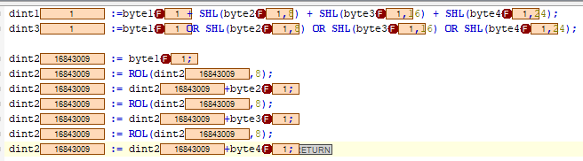

Je suis sur Twincat3 et je cherche a transformer 4 SINT en 1 DINT.
J'ai fais une méthode bien dégueulasse, mais je me demandais s'il y avait une fonction prévu pour cela?
Quelqu'un sait si cette fonction existe?

slts, connais pas TwinCAT, si la fonction n'existe pas essayer ça si ça marche, c'est pas sur ?
dint1 :=byte1 + SHL(byte2,8) + SHL(byte3,16) + SHL(byte4,24)
essayer aussi avec un OR à la place du +
ps:
ça marche avec le ROL ? c'est un décalage circulaire, les poids forts peuvent se retrouver dans les poids faibles
ex: ROL(FF00 0000,8) ça va donner 0000 00FF

itasoft a écrit : 14 mars 2023, 18:04 dint1 :=byte1 + SHL(byte2,8) + SHL(byte3,16) + SHL(byte4,24)
ps:
J'ai essayé ta méthode Ita et ça ne fonctionne pas.
Le ROL fonctionne car je le transfère directement dans un DINT. Du coup pour reprendre ton exemple, ça fait pas:
ROL(FF00 0000,8) ça va donner 0000 0000 0000 0000 FF00 0000 0000 0000.
Je verrai bien si un jour j'ai besoin d'utiliser ça. Sinon je créerai une fonction histoire d'alléger un peu le programme.

Question bête: ça ne marche pas juste avec des multiplications et des OR ou des additions ?
Dint := byte1 + (16#100 *byte2) + (16#10000 *byte3) + (16#1000000 *byte4);
Re: [TwinCAT 3] Transformer 4 octets en un DWORD
et avec ROL(16#FF00 0000 0000 0000,8) ça va bien donner 16#0000 0000 0000 00FF ??
Bon, tout ça pour dire qu'il faut utiliser SHL et non pas ROL

MiGaNuTs a écrit : 28 avr. 2023, 19:21 Bonjour.
j'aurai attaqué cela de cette manière aussi multiplication par 2^x.
J'ai sans doute en mémoire des restes de calcul SMC 600 qui m'auront influencés.
Code : Tout sélectionner
ROL(FF00 0000,8)
donnera 0000 00FF
eut été plus clair ainsi :
ROL(FF00 1000,8)
donnera 1000 00FF
SHL(FF00 1000,8)
donnera 1000 0000
Voila.
Comme personne n’as compris ce que j’ai voulu dire, je récapitule :
Dans l’exemple à maxpeigne avec ROL ou SHL le résultat sera le même, mais ya aucune raison d’utiliser ROL qui est un décalage circulaire, que on utilise en principe pour inverser les poids forts/poids faibles, est que c’est clair cette fois ???

Sinon il y a la fonction MEMCPY qui évite de se prendre la tête:
asiSource : ARRAY[0..3] OF SINT;
diTarget: DINT;
MEMCPY(destAddr :=ADR(diTarget),srcAddr:=ADR(asiSource),n:=SIZEOF(diTarget));

jclavier a écrit : 15 juil. 2023, 12:09 Sinon il y a la fonction MEMCPY qui évite de se prendre la tête:
diTarget: DINT;
Merci pour cette suggestion.
Il faut quand même préciser que cette instruction mal employée peut être dangereuse, elle doit être utilisée quand on a une maitrise certaine du codage des données.
