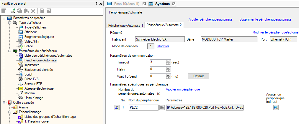

J'ai un IHM proface réf : AGP3300-T1-D24-CA1M que j'ai récupéré sur une vielle machine, et un automate SE équipé d'une carte de com TSX P573623 et ETY PORT récupéré sur une autre machine.
L'IHM que j'ai récupéré communiquait avec un automate WAGO via un câble CAN open.
J'essaye de faire communiquer l'ensemble avec un câble ethernet mais je ne suis pas sur que ce soit possible.
L'IHM m'affiche toujours un bandeau en bas de sont écran " RGEE 132 : Master alone "
Est 'il possible de faire communiquer ces 2 éléments avec un câble ethernet ? J'ai l'impression que l'IHM ce considère comme "maitre et que je ne peux pas le changer en "esclave".
Merci d'avance pour votre aide,

il faut mettre le pilote ModBus ctp/ip sur le proface
mais pour ça il faut avoir le fichier application et le logiciel de programmation du Proface

oui il faut supprimer le pilote existant et mettre le pilote ModBus tcp/ip à la place et bien sur le configurer

OUI c'est ça, sur un nouveau projet, à moins que tu veuille utiliser le projet existant auquel cas il faut le telecharger depuis le IHM
mettre plutôt des @IP 192.168.1.2 et 192.168.1.1 255.255.255.0

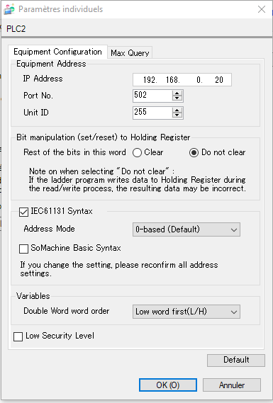

Dans GP-Pro, section "Paramètre de périphérique, Périphérique/Automate" tu cliques sur "Ajouter périphérique automate" et tu paramètres le tout de manière à avoir ca :
Voici la liste des paramètres :
Bien entendu, tu modifies l'adresse IP en fonction de la tienne.
Sur mon exemple, la cpu Schneider est en PLC2, car j'avais aussi une cpu Siemens en PCL1 sur cet écran.
