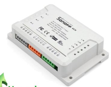

J’espère que tout le monde va bien ! J'avance a grand pas dans la domotisation de mon domicile. Maintenant j'aimerai avoir la possibilité d'avoir une supervision général sur tablette / smartphone. Ayant comme CPU maître un S7-1200 je pensé utilisé l’application WINCC OAUI mais je ne sais pas comme avoir le logiciel sur PC quelqu’un le possède ? ou existe t il d'autre solution ?
Re: Supervision Domotique S7-1200 + tablette IOS
tu as déjà le S7-1200 ? sinon si c'est à titre personnel "chez les bouffeurs de riz" tu as des contrôleur wifi pour la domotique à partir de 20 €
ils font un peu gadgets, mais bon

Les séries 1200 ont un serveur Web qui peut être personnalisé.
Jamais essayé cependant.
Tu pourrais donc l'attaquer via ton smartphone / tablette.
