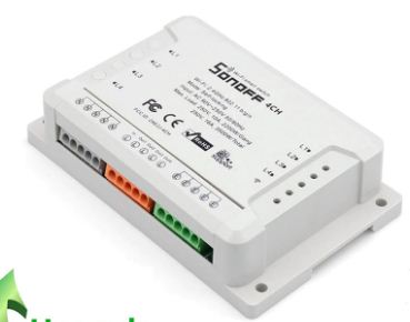

tu as déjà le S7-1200 ? sinon si c'est à titre personnel "chez les bouffeurs de riz" tu as des contrôleur wifi pour la domotique à partir de 20 €
ils font un peu gadgets, mais bon
