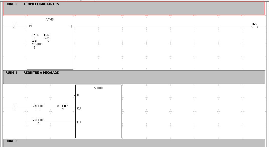

Un des mes nouveaux clients est tombé en panne de TSX4730. Impossible de récupérer la prog, et aucune doc élec sur site.
Le client m'a décrit le fonctionnement habituel de 7 tapis à bande de convoyage, j'ai chois de remplacer le TSX47 par un M221, pour des raisons de coût et d'encombrement aussi.
Ma question est: Avez-vous un "modèle" de prog ou autres idées à me proposer, car bien évidemment cela est urgent pour le client...
L'automate reçoit des infos des différentes armoires électriques des tapis et pilote aussi ces armoires via des relais Dupline.

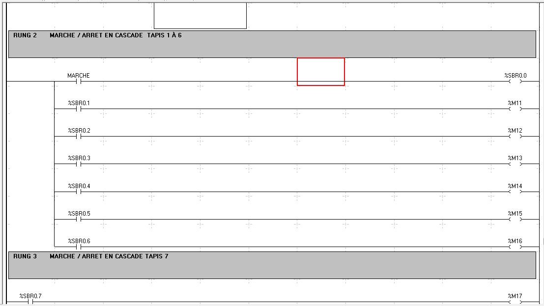

7 tapis en cascade, avec un ordre de première mise en marche du tapis final, puis des 6 autres en amont. C'est l'inverse pour l'arrêt.
A part cela, un super pupitre de commande des années 70/80, avec quelques boutons poussoirs. J'ai prévu de lui installer un HMI plus tard
Je suis à votre écoute, par avance merci

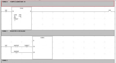

Disons que pour le démarrage en cascade des tapis on peut utiliser un registre à décalage %SBR0
ça existe sur SoMachine, ci dessous exemple sur Twido
[attachment=0]_Tapis2.JPG[/attachment]
[attachment=1]_Tapis.JPG[/attachment]
