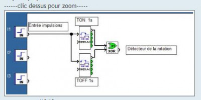

Je cherche à récupérer le signal d'un capteur 5v dans un automate.
Merci pour l'aide que vous pourrez m'apporter
Il vous manque certainement des infos pour m'aider, demander les je fournirais celle que je peux.
Messages : 7803
Re: Récupérer signal capteur 5v
Récupérer les impulsions sur une entrée rapide de l'automate (entrée pour codeur incrémental 5Vcc)

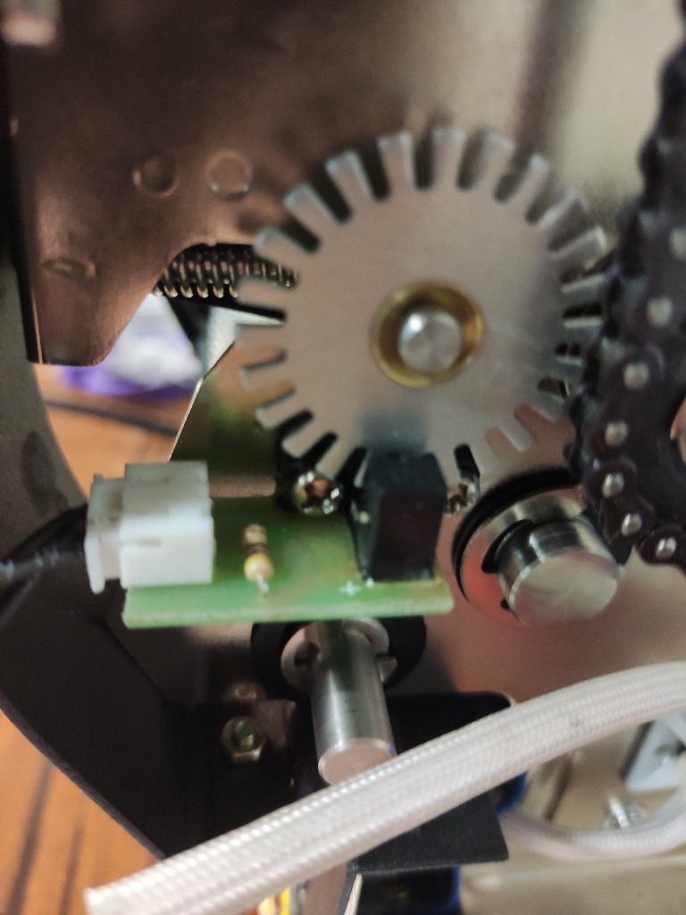

Mon automate est un zelio.
Je n'ai pas besoin de récupérer toute les impulsion.
Un changement d'état suffit. Peut importe si je loupe de impulsion.
Je souhaite juste savoir si la roue a tournée.
Je ne sais pas si le zelio a une entrée rapide.
Le problème c'est que se capteur est dans une machine alimenter en 230v qui fabrique son 5 v et mon automate sur une alimentation séparée en 24v et je ne sais pas si je peux mélanger ces potentiels..
J'ai essayé avec un relais 5v
Mais je n'ai pas réussi à faire coller mon relais avec la sortie du capteur en faisant tourner la roue doucement à la main.
Sur le capteur il y a 3 fils.
Rouge, noir, et orange.
Je pensais que rouge et noir sont le + et le-.
Mais non.
Si je branche mon relais sur rouge et orange il est alimenter en permanence.
Je me suis renseigné sur un forum électronique on me parle de transistor au lieu de relais, car le relais ne supporte pas de telle fréquence. Je n'ai trouvé ces transistor que en composant électronique, ceux qui veut dire faire un circuit, trouver les composants et ce ne sera pas protéger, il faudrait faire une boîte pour mettre le circuit dedans..

slts
sur le capteur il y a 3 fils.
Rouge= +5V
orange=0V
noir= sortie des impulsions
pour connecter la sortie 5v du capteur à une entrée 24v du ZELIO il faut faire un point commun entre l'alim 5 V avec l'alim 24 Vcc du ZELIO

Messages : 7803
équivalent à :

Bonsoir
Ce type de capteur est une simple LED IR et un photo-transistor.
Un exemple:
https://www.vishay.com/docs/81147/tcst2103.pdf
Le capteur a 4 broches. il y a 3 fils sur le circuit car il y a 2 broches relier ensemble.
Il faudrait connaitre la référence du capteur, car celui ci dois fonctionné en 24V sans problème. Il suffi de remplacé la résistance sur le circuit par une de valeur plus élevée 2,2Kohms devrais faire l'affaire.

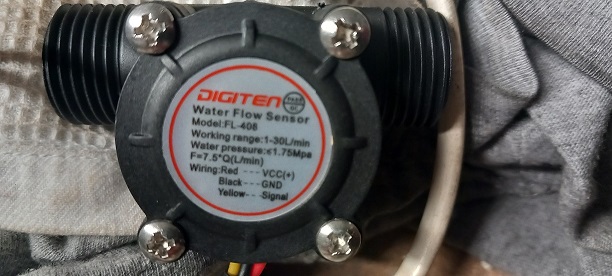

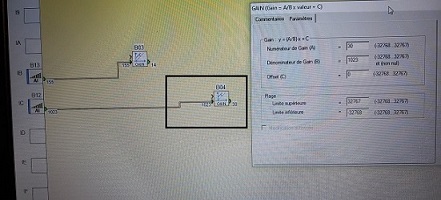

itasoft a écrit : 28 août 2019, 22:11 équivalent à :
bonjour,
d'avance merci pour votre aide.
j'ai le même montage et....ça ne fonctionne pas (pour l'instant).
Pour alimenter mon capteur (Digiten water flow sensor FL408) j'ai pris 3 piles de 1.5V donc 4.5V.
c'est un peu moins que la tension demandée qui est 5V.
Pile neuve mesure aux bornes du capteur 4.8V et entre le moins du M3 et l'entrée analogique IC j'ai 19.1V.
Ce qui explique la valeur 1023 à l'entrée du bloc gain (voir photo : M3-sensor.jpeg).
toujours sur photo : en numérateur j'ai mis 30 car le capteur est donné pour un max de 30l/min.(sensor.jpeg)
https://www.digiten.shop/products/copy- ... -flowmeter
je suis dispo pour fournir d'autres renseignements.

Messages : 7803
Détecteur de rotation sur ZELIO
