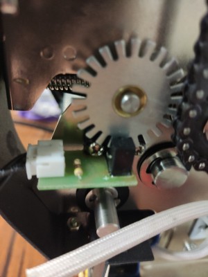

Je cherche à récupérer le signal d'un capteur 5v dans un automate. Merci pour l'aide que vous pourrez m'apporter
Il vous manque certainement des infos pour m'aider, demander les je fournirais celle que je peux.

Mon automate est un zelio.
Je n'ai pas besoin de récupérer toute les impulsion.
Un changement d'état suffit. Peut importe si je loupe de impulsion.
Je souhaite juste savoir si la roue a tournée.
Je ne sais pas si le zelio a une entrée rapide.
Le problème c'est que se capteur est dans une machine alimenter en 230v qui fabrique son 5 v et mon automate sur une alimentation séparée en 24v et je ne sais pas si je peux mélanger ces potentiels..
J'ai essayé avec un relais 5v Mais je n'ai pas réussi à faire coller mon relais avec la sortie du capteur en faisant tourner la roue doucement à la main.
Sur le capteur il y a 3 fils.
Rouge, noir, et orange.
Je pensais que rouge et noir sont le + et le-.
Mais non.
Si je branche mon relais sur rouge et orange il est alimenter en permanence.

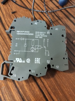

Je me suis renseigné sur un forum électronique on me parle de transistor au lieu de relais, car le relais ne supporte pas de telle fréquence. Je n'ai trouvé ces transistor que en composant électronique, ceux qui veut dire faire un circuit, trouver les composants et ce ne sera pas protéger, il faudrait faire une boîte pour mettre le circuit dedans..
https://forums.futura-sciences.com/elec ... ur-5v.html
En cherchant sur internet j'ai l'impression qu'un optocoupleur pourrait faire l'affaire. (Je ne sais pas ce que c'est un optocoupleur)

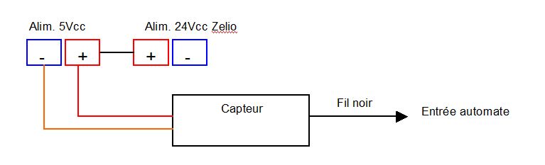

slts
sur le capteur il y a 3 fils.
Rouge= +5V
orange=0V
noir= sortie des impulsions
pour connecter la sortie 5v du capteur à une entrée 24v du ZELIO il faut faire un point commun entre l'alim 5 V avec l'alim 24 Vcc du ZELIO

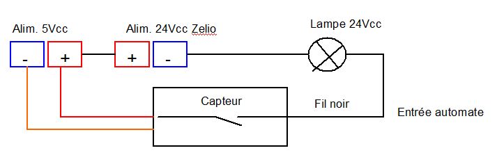

Merci beaucoup pour cette réponse.
J'ai cherché un peu plus d'info sur comment faire un point commun, sans succès pour l'instant, si tu a un lien ou des mots clef.
Même si ton schéma est très clair. Merci.
J'aimerais comprendre un peu plus sur le point commun.
- Messages : 7803

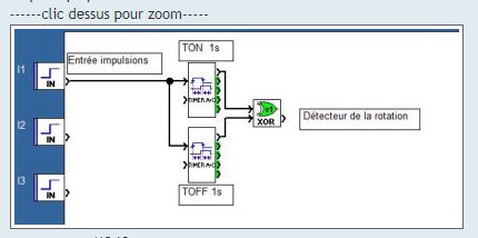

Re: Récupérer signal capteur 5v
équivalent à :

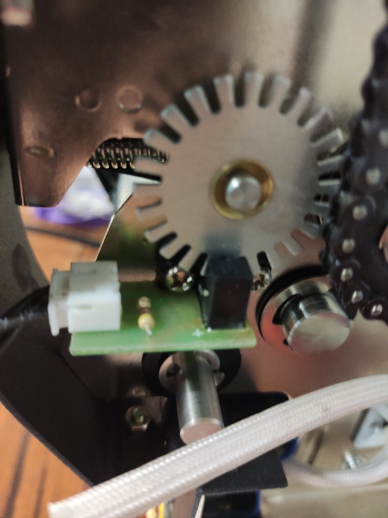

Ce type de capteur est une simple LED IR et un photo-transistor.
Un exemple:
https://www.vishay.com/docs/81147/tcst2103.pdf
Le capteur a 4 broches. il y a 3 fils sur le circuit car il y a 2 broches relier ensemble.
Il faudrait connaitre la référence du capteur, car celui ci dois fonctionné en 24V sans problème. Il suffi de remplacé la résistance sur le circuit par une de valeur plus élevée 2,2Kohms devrais faire l'affaire.

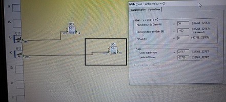

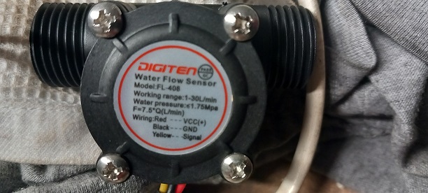

bonjour,
d'avance merci pour votre aide.
j'ai le même montage et....ça ne fonctionne pas (pour l'instant).
Pour alimenter mon capteur (Digiten water flow sensor FL408) j'ai pris 3 piles de 1.5V donc 4.5V.
c'est un peu moins que la tension demandée qui est 5V.
Pile neuve mesure aux bornes du capteur 4.8V et entre le moins du M3 et l'entrée analogique IC j'ai 19.1V.
Ce qui explique la valeur 1023 à l'entrée du bloc gain (voir photo : M3-sensor.jpeg).
toujours sur photo : en numérateur j'ai mis 30 car le capteur est donné pour un max de 30l/min.(sensor.jpeg)
https://www.digiten.shop/products/copy- ... -flowmeter
je suis dispo pour fournir d'autres renseignements.
bonne soirée

J'ai utilisé cela il y a 30 ans pour traiter un signal fréquence (impulsion d'une turbine pneumatique) de bol d'application peinture électrostatique.
Dans l'exemple que je donne ici, il s'agit de convertir un signal fréquence en un signal analogique 0-10v.
Pour contrôler la simple rotation, il existait aussi des composants qui retournent un signal tor.
On utilisait cela sur les broches d'usinage pour en contrôler la rotation, plus précisément l'arrêt de rotation pour autoriser l'ouverture des portes !
Si tu cherche sur le net tu devrais trouver ce genre de produit.
Si tu cherches à déterminer si la roue tourne ou même mieux en connaitre la vitesse, tu peux utiliser un convertisseur frequence tension comme cela se fait chez Weidmuller : https://eshop.weidmueller.com/fr/dk-f-u ... 8283810001
Détecteur de rotation sur ZELIO
