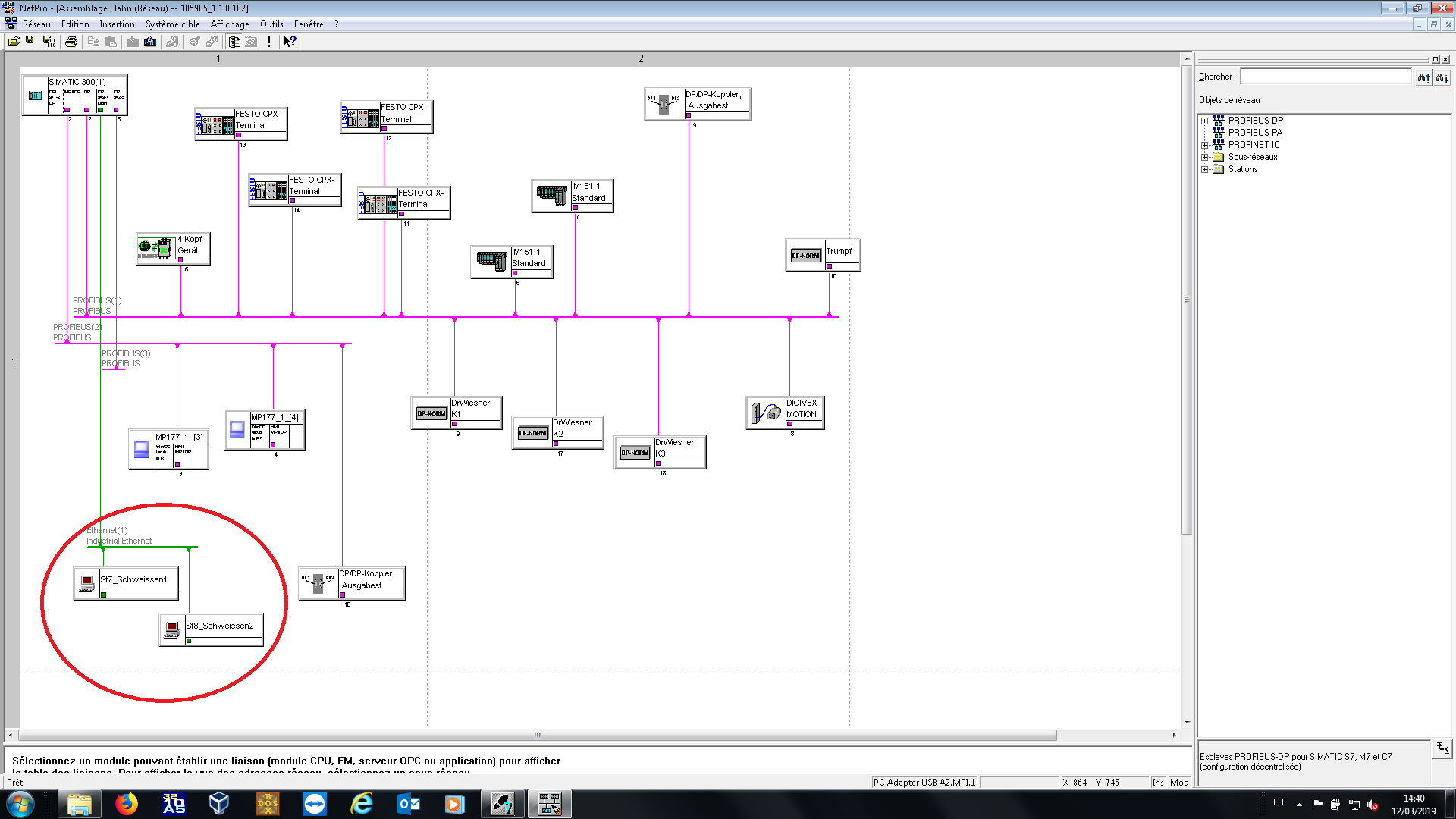

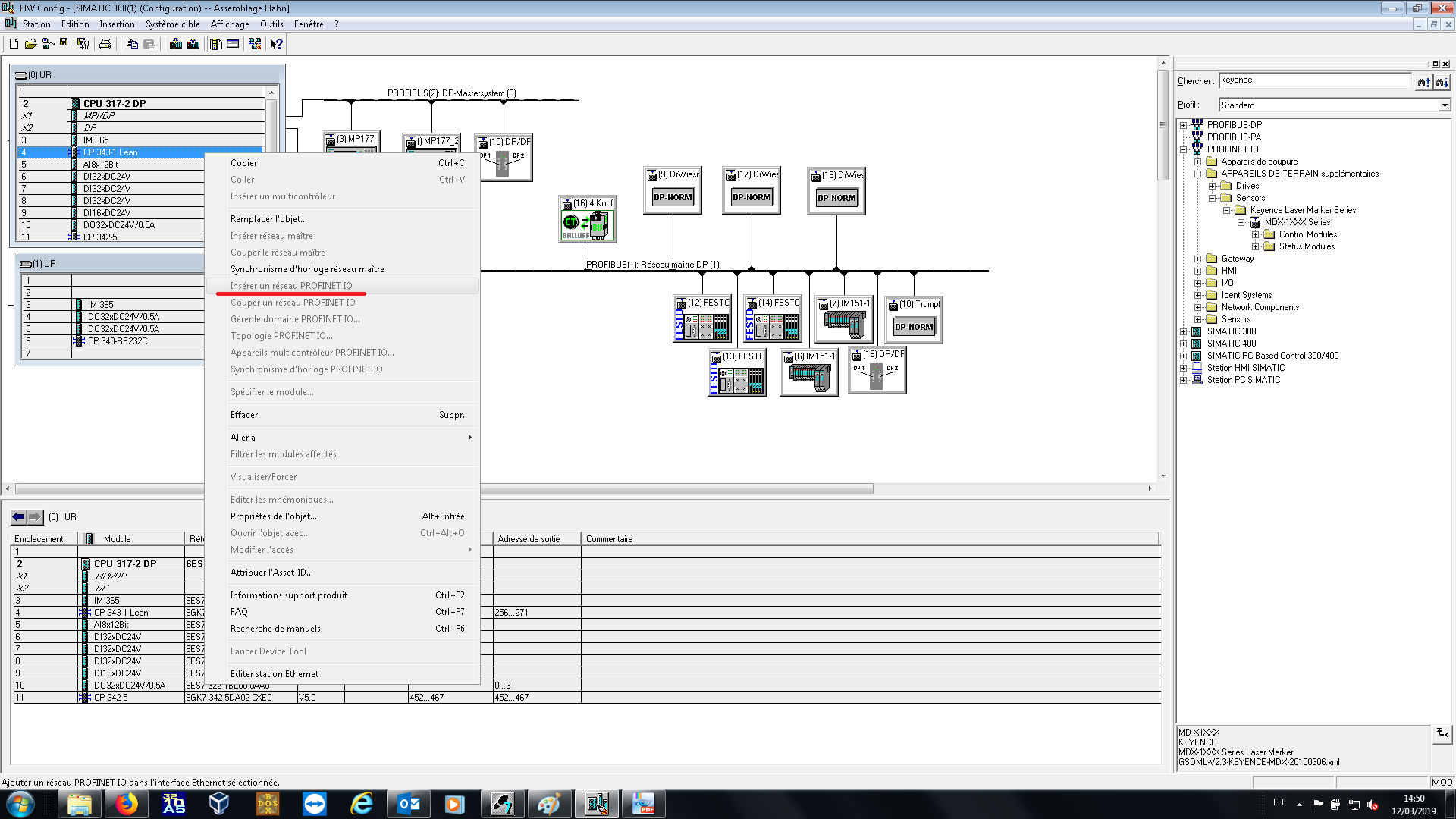

Je dois intégrer un marquage laser (Keyence mais peu importe) en Profinet sur une 317-2P en Step 7 équipé d'une CP343-1 Lean. J'ai fait beaucoup de Profibus en Siemens mais curieusement jamais de Profinet. A priori ma CP peut faire du Profinet mais lorsque j'essaye de créer un réseau Profinet IO je n'ai pas possibilité d'insérer ce réseau. Serait ce parce que à l'origine il y avait deux stations de soudages connectés sur cette CP ou y a t'il une autre subtilité qui m'échappe ? Merci.

Ton CP a une fonctionnalité de IO-Device sur le réseau Profinet et non IO-Controller.
C'est pour cela que tu ne peux pas créer un réseau PROFINET.

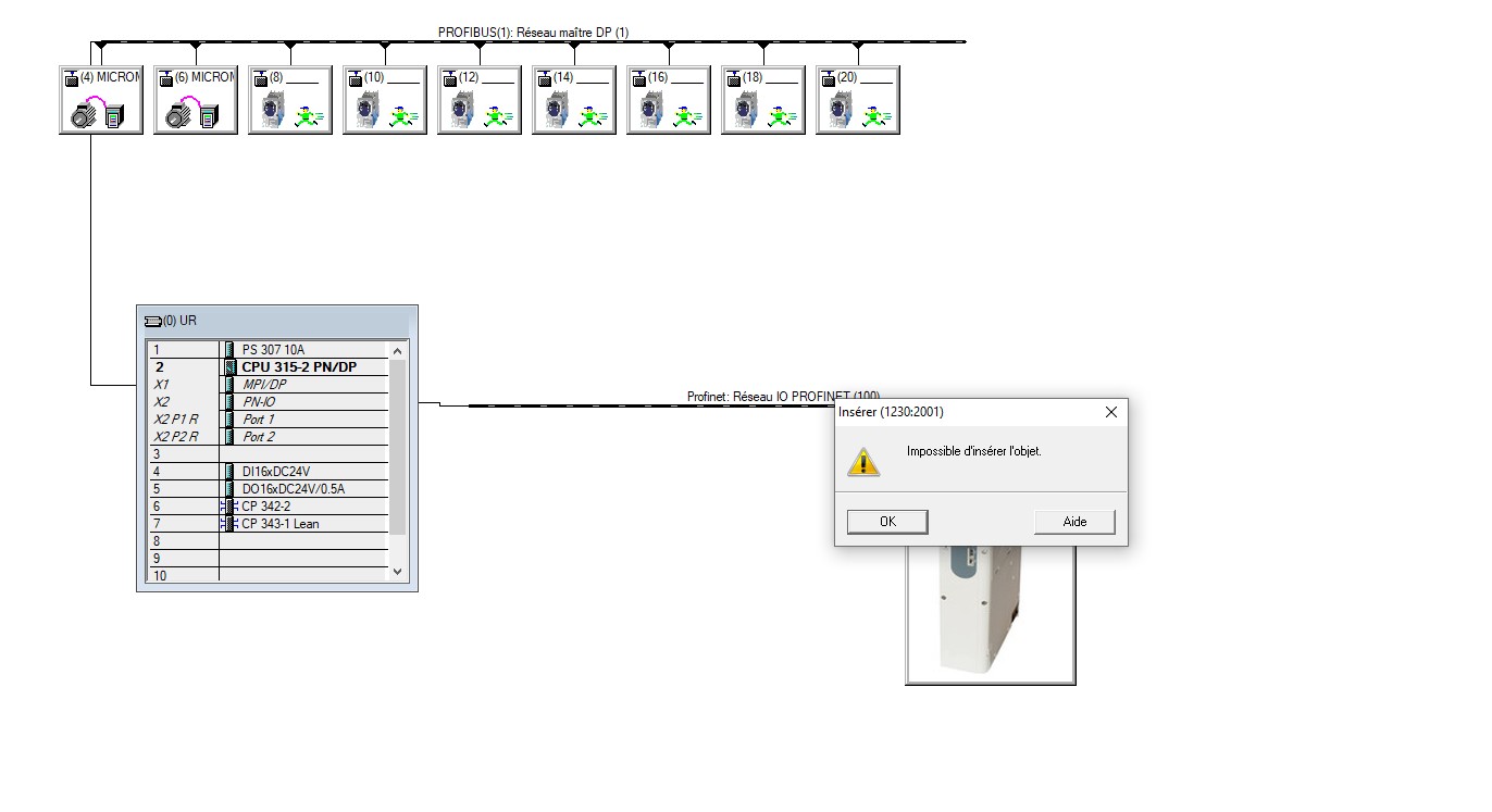

J'ai rencontre aujourd'hui un soucis pour insérer un variateur lexium en profinet sur une configuration matérielle, je n'en comprends pas la raison.
l'insertion fonctionne sur une station neuve dans un nouveau projet
J'ai fait une vérification de cohérence, une réorganisation du fichier, cela ne change rien
Sauriez vous ce que je peux faire ?
Merci pour vos retours

Re: Profinet IO avec CP343-1 Lean
je vous informe que j'ai résolu le problème en installant simatic PDM.
