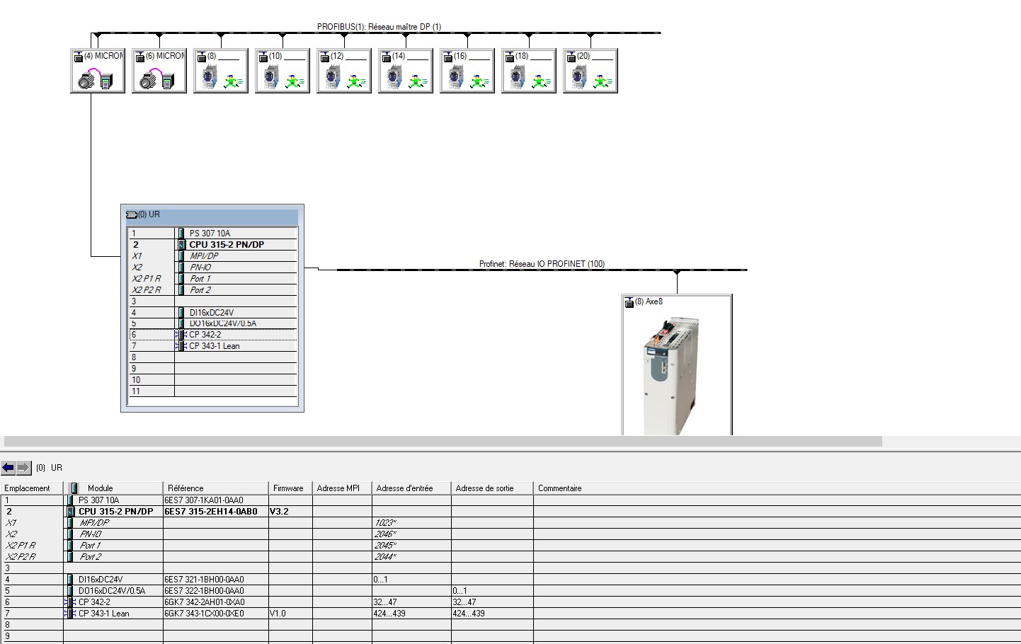

Je dois intégrer un marquage laser (Keyence mais peu importe) en Profinet sur une 317-2P en Step 7 équipé d'une CP343-1 Lean. J'ai fait beaucoup de Profibus en Siemens mais curieusement jamais de Profinet. A priori ma CP peut faire du Profinet mais lorsque j'essaye de créer un réseau Profinet IO je n'ai pas possibilité d'insérer ce réseau. Serait ce parce que à l'origine il y avait deux stations de soudages connectés sur cette CP ou y a t'il une autre subtilité qui m'échappe ? Merci.

Ton CP a une fonctionnalité de IO-Device sur le réseau Profinet et non IO-Controller.
C'est pour cela que tu ne peux pas créer un réseau PROFINET.
Quant aux stations qui figurent sur tes liaisons elle sont raccordées sur le réseaux Ethernet, mais pas sûr qu'elles soient Profinet.

Merci pour l'info. Donc j'en déduit que je doit remplacer ma CP par une autre CP343-1 mais pas lean. j'avais lu vite fait Profinet dans la doc commerciale mais je n'avais pas tilté sur le IO device et IO controler...

C'est ce que j'étais en train de regarder: il te faut un CP343-1 classique .
Celui-ci fait IO-controller en utilisant des blocs spéciaux dans ton programme. (PNIO_SEND et PN_IORECV pour les échanges de données et PNIO_ALARM pour le diag).
