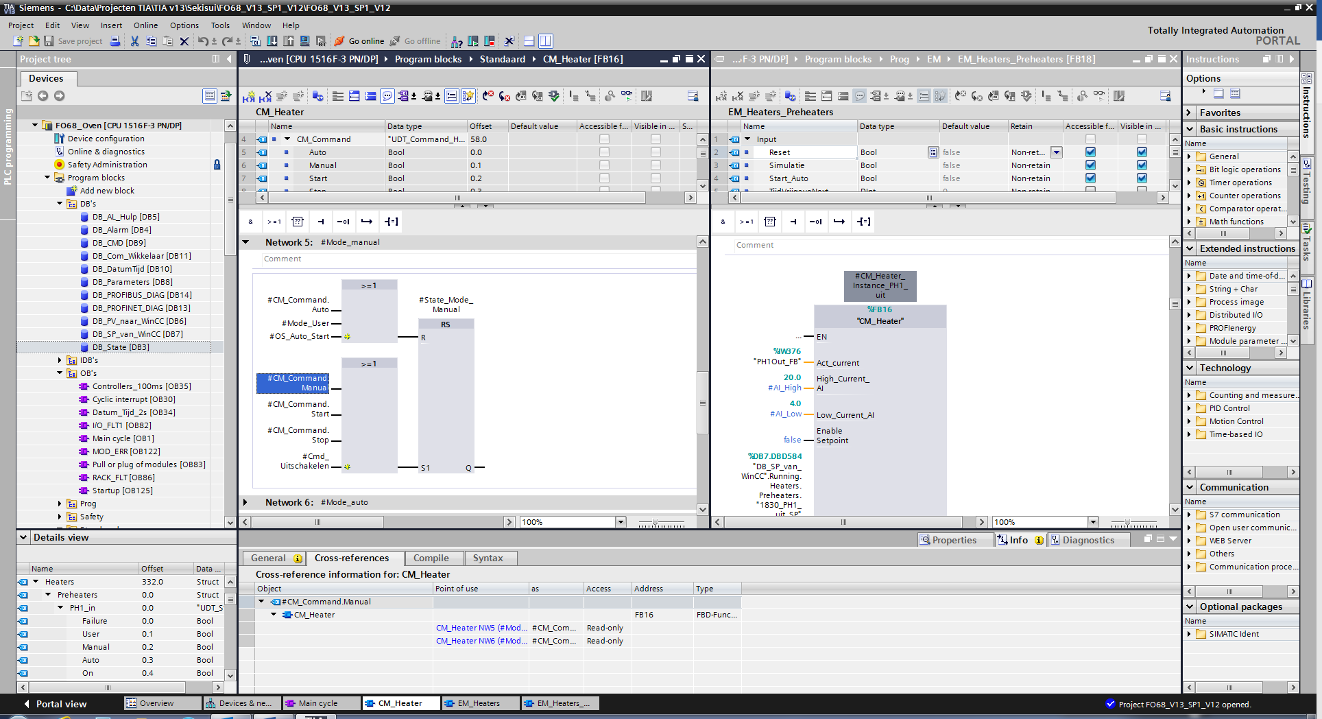

Je conseille aussi un écran 17" a minima en full hd parce qu faire du TIA portal sur un écran 14" c'est tout simplement du suicide.

Re: Choix PC portable / système d'exploitation pour automaticien
Il ne s'agit pas de supervision mais simplement d'être à l'aise quand il y a pléthore de fenêtres ouvertes. Essayé sur un 15", franchement c'est la galère. Après, c'est un besoin personnel, pas forcément celui des autres. Je suis déjà myope, autant me ménager.
