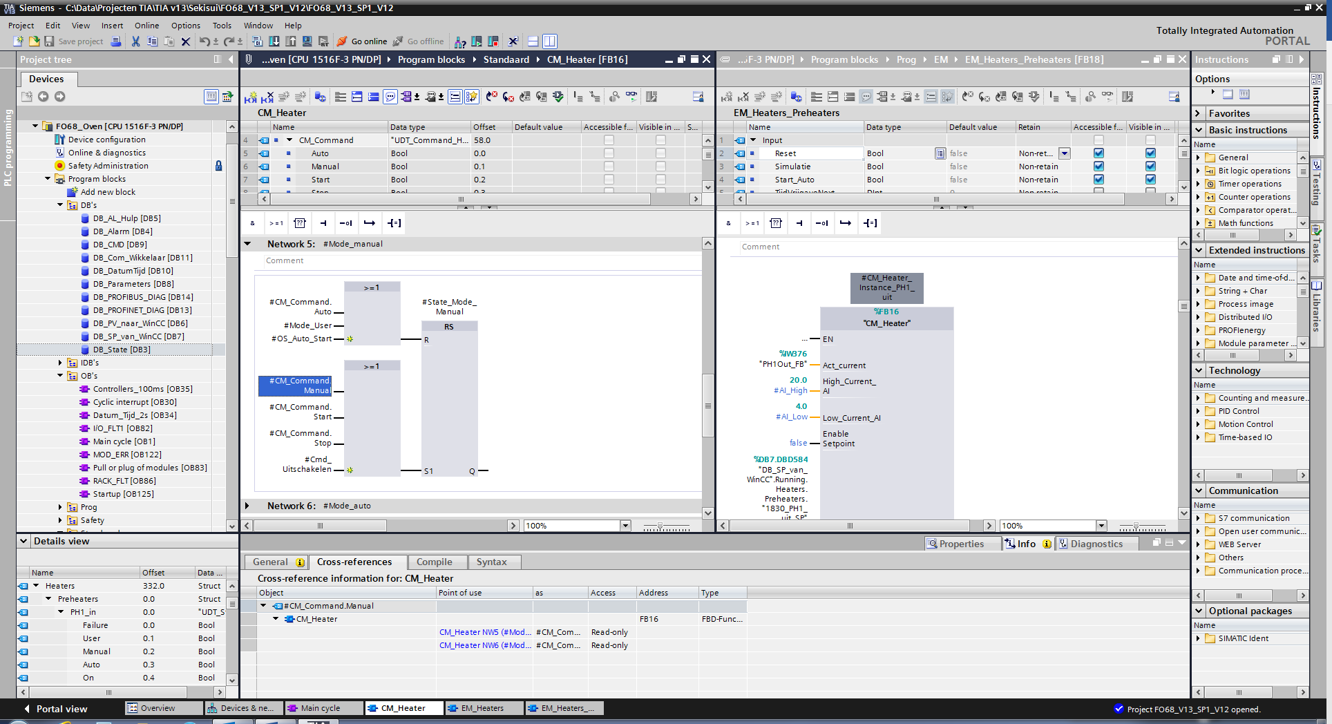

Je conseille aussi un écran 17" a minima en full hd parce qu faire du TIA portal sur un écran 14" c'est tout simplement du suicide.

ProfnovA a écrit : 20 févr. 2019, 09:09 Je conseille aussi un écran 17" a minima en full hd parce qu faire du TIA portal sur un écran 14" c'est tout simplement du suicide.
J'y peut rien si vous faite vos dev de supervision sur un seul écran :lol:
Quand t'arrive sur site c'est juste pour changer la couleur du bouton, si c'est pour dev de nouvelles vues c'est qu'il y a un loupé... non?
Après c'est vrai, le confort pour chacun ne se situe pas au même endroit. Pour ma part c'est les fonctions d'abord (c'est le plus dur a trouver) et après des accessoires pour le confort.

Message par ProfnovA »
Il ne s'agit pas de supervision mais simplement d'être à l'aise quand il y a pléthore de fenêtres ouvertes. Essayé sur un 15", franchement c'est la galère. Après, c'est un besoin personnel, pas forcément celui des autres. Je suis déjà myope, autant me ménager.
