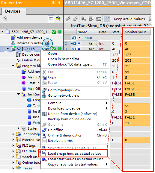

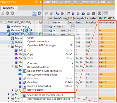

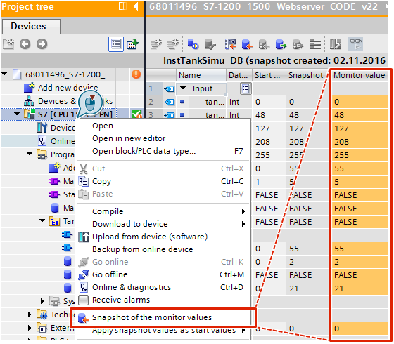

pour l'avoir fait récemment il me semble:
clic droit sur le DB selectionner "instantané des valeurs en cours"
puis "copier les instanés dans les valeurs de départ" -> "toutes les valeurs"
et enfin recharger le db

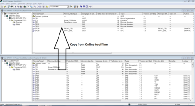

Step 7 :
Copier les DB depuis la fenêtre ONLINE to OFFLINE

Se mettre en visualisation, puis faire un instantané des valeurs actuelles :
Puis définir les valeurs de l'instantané comme valeurs actuelles du DB :
