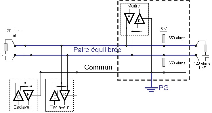

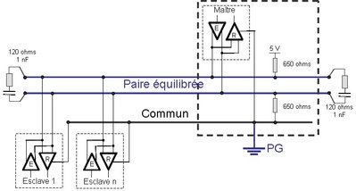

Je viens vers vous pour savoir si quelqu'un as déjà réalisé ce genre de connexion et ou si cela est possible.
Automate TSX87 455 + Connecteur TSXLES64 vers une carte TSXETZ510.
En gros le but est d'utiliser le port unitelway sur TSX87 pour renvoyer vers la carte TSXETZ510.
Je me demande si cela est possible.
Je récupere les bornes 10 et 19 (Emission RS485/232) de mon sub 25 du TSXLES64 vers les fils 4 et 5 d'un cable RJ45.
En gros je fais ça
