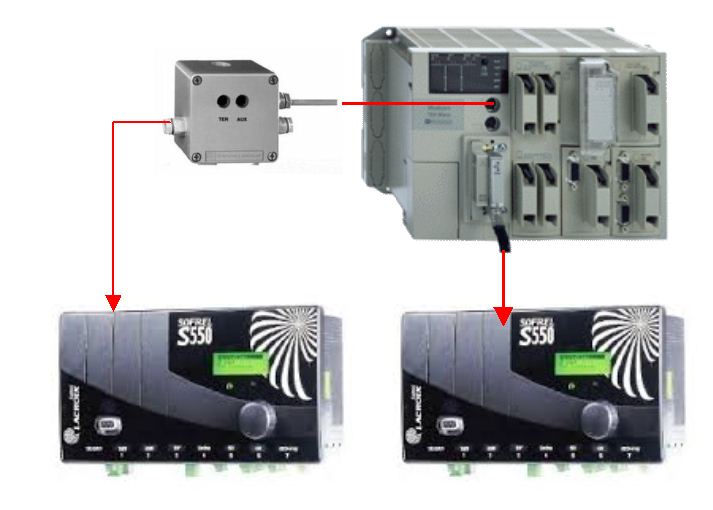

donc c'est connecté sur la carte PCMCIA TSXSCP114 qui est enfilée sur l'UC c'est ça ?
en Unileway il ni as que 2 solutions de connexions possible
cliquer dessus pour agrandir

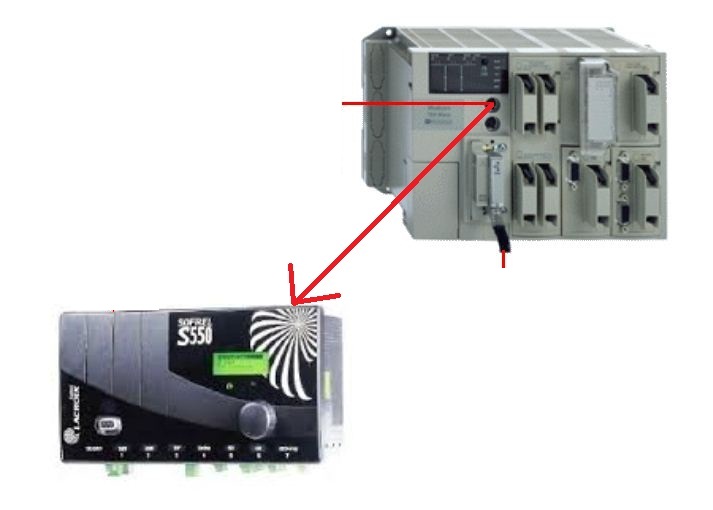

Re: Communication SOFREL et TSX3722
câble direct S550 vers prise TER du TSX37, tout à fait
- Messages : 7806
tu veux dire comma ça ?? le TSX37 est maitre ou esclave ?
Le TSX est maître du réseau. Toutes informations que je lis depuis le S550 (émissions périodiques) remontent bien.
