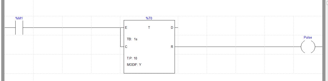

Bonjour a tous,
Je suis a la recherche d'une logique pour creer un pulse d'une duree de x seconde lorsque le contact M est egal a 1. Je dispose des tempos classique On Delay and Off Delay.
Merci pour votre rapide retour.

hello,
il faut utiliser une tempo TON mais en inversant (complément) la sortie de la tempo.
Code : Tout sélectionner
PULSE := M AND NOT TON.Q
TON.IN := M

juste une question, si la tempo utilisee passe a "0" quand l'entree n'est plus a "1", je pense qu'il y a un souci.

Non, Pulse égal (et pas un Set) sur la sortie de la tempo et de toute façon, la tempo TON repasse à 0 dès que l'entrée passe à Zéro !
si l'entrée de la tempo (=M) passe à 0 alors la sortie passe à 0 et donc son complément à 1
mais ce complément est en série avec l'entrée M (opération ET / AND), ce qui va bloquer le signal "PULSE" à 0
une tempo PULSE (TP) est le complément / l'inverse d'une tempo TON
tu peux me faire confiance :mrgreen:

OK merci pour vos reponses. Je suis sur du DCS Yokogawa et dans les blocs LC-64 (Logic Chart programme en Ladder) que j'utilise, je n'ai droit qu'a deux tempos (TON, TOF) et j'ai besoin de pulse. Je vais donc finaliser ma config.
