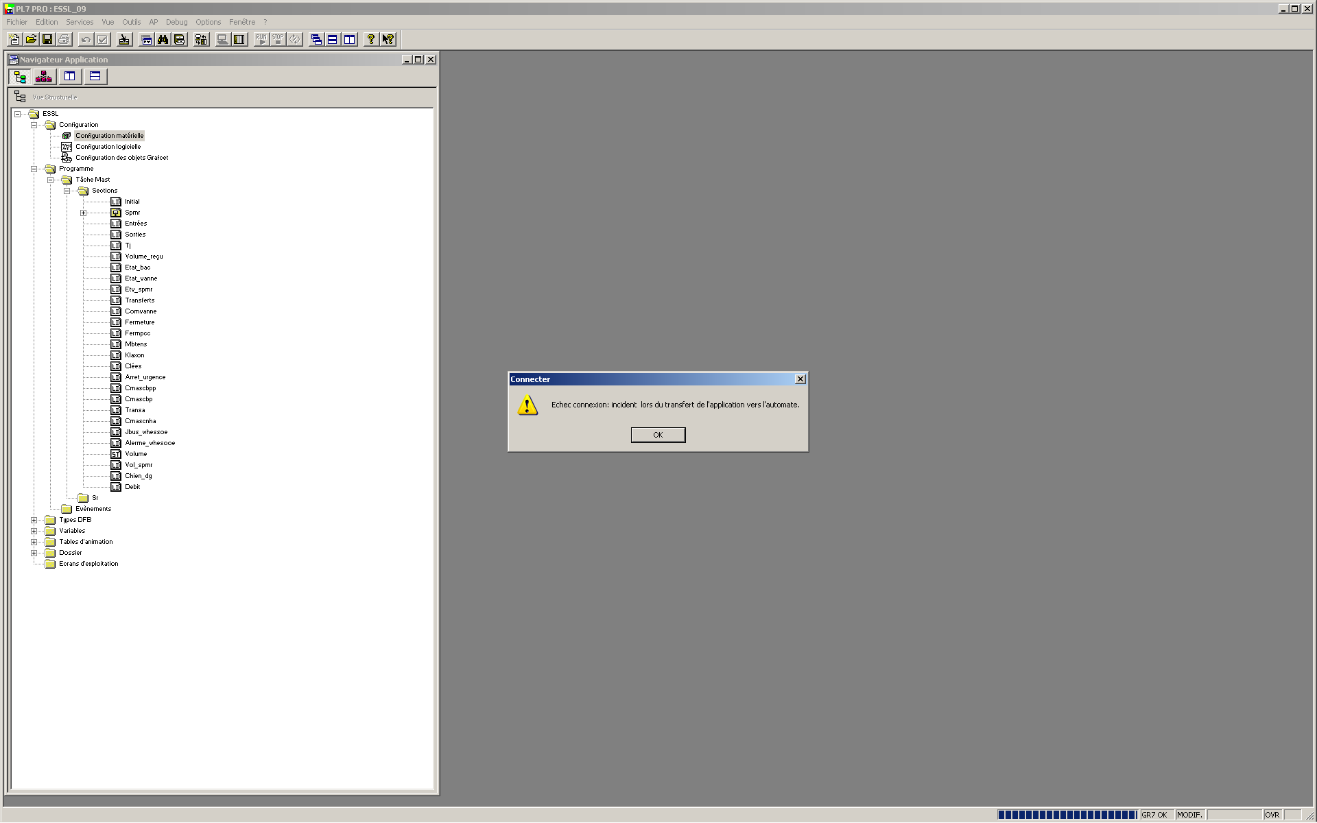

J'utilise actuellement pl7 pro sur une machine virtuelle, le problème est que j'arrive à bien me conecter à l'automate, mais impossible de charger ou décharger le pogramme, à chaque fois à la fin du chargement/déchargement il me met "échec de connexion: incident lors du transfert de l'application vers l'automate".
Je précise que j'ai essayé avec Oracle et VMware sous win XP.
J'utilise le cordon TSXCUSB485 en ter direct.
Par contre j'arrive à rester connecté plus de 10min.

Pour info: le transfert est terminé, mais à la fin au moment du test je sais plus quoi, ça plante à chaque fois, que ce soit avec VMware ou Oracle.

Bon ... après plusieurs essais j'en ai conclu que cela ne venait pas de la VM, mais de ... je ne sais pas lol.
J'ai essayé directement avec 2 PC en win XP et j'ai le même problème, du coup j'ai essayé avec le cable série, avec le cable PCX3030 et le cable CUSB485 .... et pareil :/, Du coup j'ai changer la CPU j'ai essayé avec 2 CPU 103, et une CPU202, et j'ai toujours le même soucis :/.
je ne vois vraiment pas ou est le problème.
je n'ai plus de solution pour le moment.
impossible de charger un programme "vierge" ou non.
