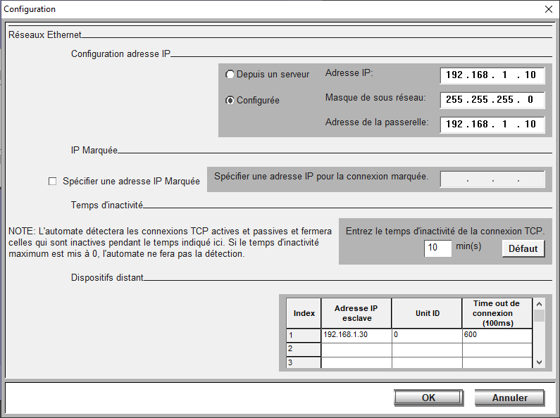

Je dois installer un IHM KEP (Weintek cMT1106X plus précisément) sur un automate Twido déjà en place.
Ce Twido a une option Ethernet qui permet une communication avec un ATV61 de Schneider.
J'étais parti dans l'idée de configurer mon écran en Modbus TCP/IP et le connecter sur l'Ethernet existant mais j'ai un doute sur la faisabilité.
Et-ce que par le plus grand des hasards quelque aurait fait un truc du genre y compris avec un IHM Schneider ? et dans ce cas quel paramétrage adopter coté IHM ? Merci.

Salut JC,
Je dois passer à côté de quelque chose, parce que je ne comprends pas pourquoi tu doutes.
Avec chacun son adresse IP, où est le problème ?

Disons que j'ai vu une FAQ Schneider (https://www.se.com/fr/fr/faqs/FA16989/) qui parle de dispositif passif a propos de port Ethernet qui est en fait une passerelle vers le port série Modbus de l'automate et pas un "vrai" port Ethernet Modbus TCP. Comme coté KEP il n'y a pas de pilote spécifique Twido Ethernet, le doute s'est insinué dans me petite tête et j'ai entrevu quelques possibles difficultés de communication :mrgreen:
Voila la configuration du port Ethernet du Twido et avoue que c'est assez différent de ce qu'on aurait sur un M221 plus récent.
Mais en effet peut-être que je me fait des nœuds au cerveau pour rien. Je ferai des essais sur site parce que évidemment j'ai un Twido mais pas l'option Ethernet pour faire des essais tranquille au bureau. Au pire je passerai en Modbus RTU série, ça marchera forcément.
Je vais appeler aussi KEP ils pourront peut être me donner quelques infos sur cette configuration un peu inhabituelle.

Jamais utilisé de port ethernet sur Twido.
Actuellement, j'en ai 2 qui causent avec une AS/400, mais je passe par une passerelle Aksys Série/Ethernet.
Messages : 7821
Re: IHM KEP et automate Twido
Pas utilisé Ethernet sur TWIDO mais je dirais à la grosse que il faut rajouter le KEP sur la liste des Dispositifs distants, à voir

J'avais fait un projet avec un Twido en Ethernet avec un STB et un IHM Schneider en Modbus rtu. Ca fonctionnait sans problème. Je ne sais pas si cela va t'aider mais je te mets la config que j'avais réalisé côté Twido.
Messages : 2272
Pepino672 a écrit : 18 sept. 2025, 07:59 Salut,
Pour bien comprendre; dans ta capture d'écran de la configuration c'est l'adresse IP de l'IHM ou du STB que tu as mis en dispositif distant ?
