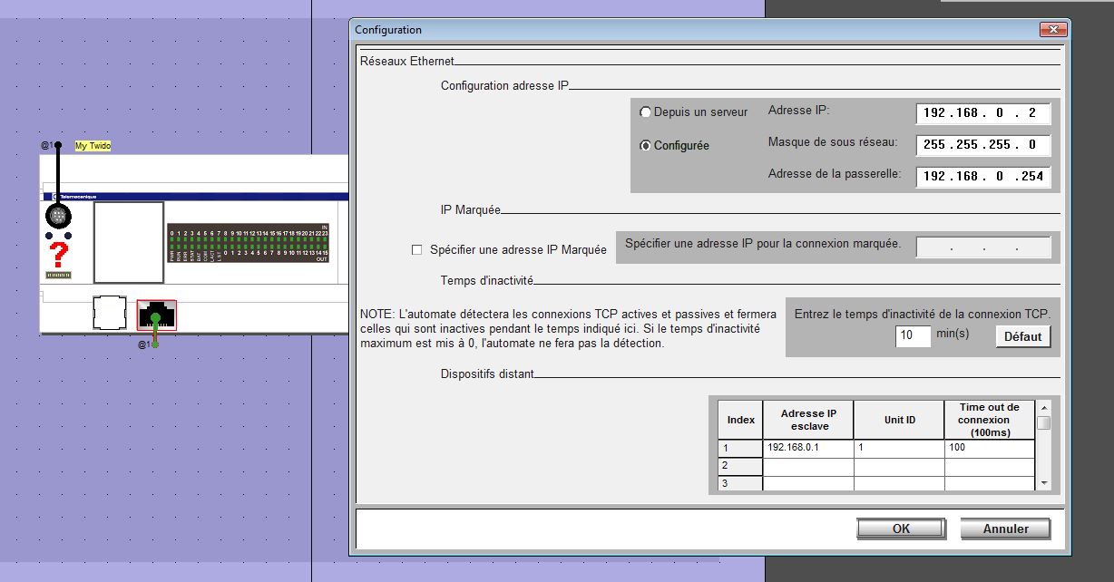

Disons que j'ai vu une FAQ Schneider (https://www.se.com/fr/fr/faqs/FA16989/) qui parle de dispositif passif a propos de port Ethernet qui est en fait une passerelle vers le port série Modbus de l'automate et pas un "vrai" port Ethernet Modbus TCP. Comme coté KEP il n'y a pas de pilote spécifique Twido Ethernet, le doute s'est insinué dans me petite tête et j'ai entrevu quelques possibles difficultés de communication
Voila la configuration du port Ethernet du Twido et avoue que c'est assez différent de ce qu'on aurait sur un M221 plus récent.
Mais en effet peut-être que je me fait des nœuds au cerveau pour rien. Je ferai des essais sur site parce que évidemment j'ai un Twido mais pas l'option Ethernet pour faire des essais tranquille au bureau. Au pire je passerai en Modbus RTU série, ça marchera forcément.
Je vais appeler aussi KEP ils pourront peut être me donner quelques infos sur cette configuration un peu inhabituelle.

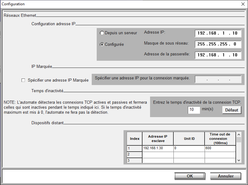

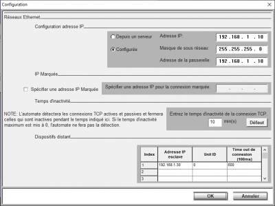

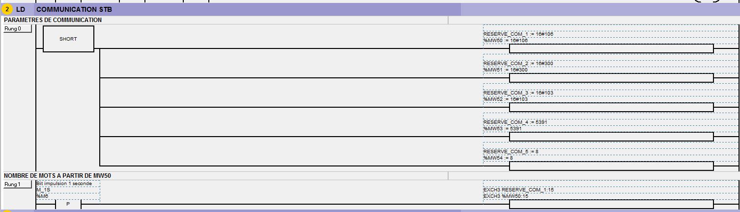

J'avais fait un projet avec un Twido en Ethernet avec un STB et un IHM Schneider en Modbus rtu. Ca fonctionnait sans problème. Je ne sais pas si cela va t'aider mais je te mets la config que j'avais réalisé côté Twido.
- Messages : 2292
Re: IHM KEP et automate Twido
Pour bien comprendre; dans ta capture d'écran de la configuration c'est l'adresse IP de l'IHM ou du STB que tu as mis en dispositif distant ?
