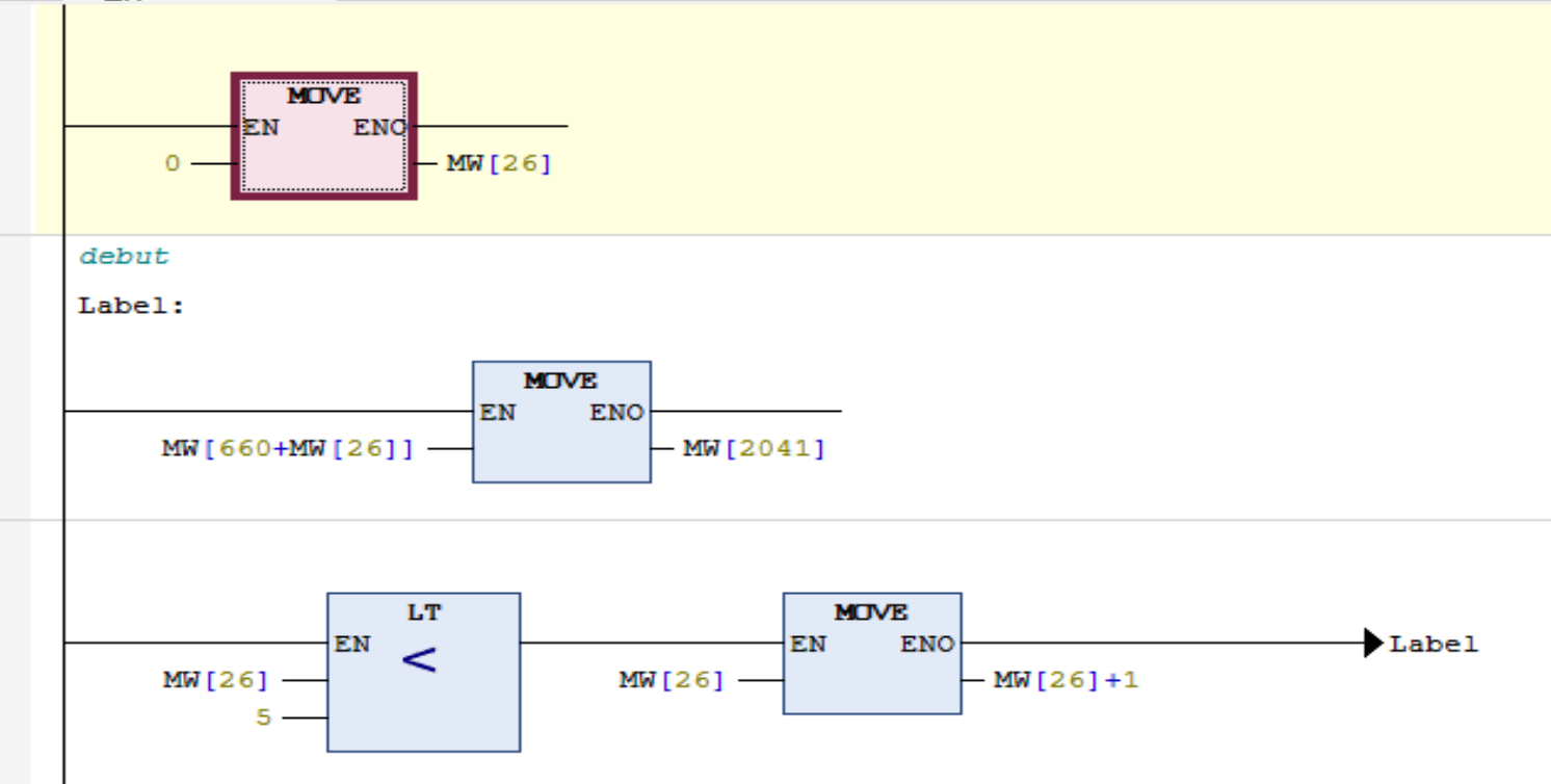

Ce que propose pour reconduire indexage

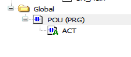

Theogar
Créer un POU en langage LD.

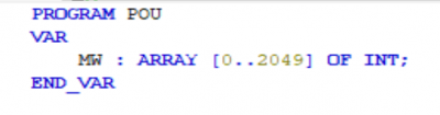

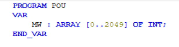

Déclarer un tableau d'INT
Reconduire l'indexage de cette manière
J'ai une erreur sur dernier bloc pour incrémenter MW[26]
En Entrée c'est MW[26]+1 et en sortie MW[26]
Qu'en pensez vous?
Messages : 7816
Re: Programme TSX 3722 vers TM 262
---correctif---------
En Sortie c'est MW[26]+1 et en Entrée MW[26]
DurandO
Messages : 482
Message par DurandO »
itasoft a écrit : 29 déc. 2024, 20:20 En Entrée c'est MW[26]+1 et en sortie MW[26]
Si je veux incrémenter MW[26], je dois bien entrée MW[26]+1 pour le transférer dans MW[26] en sortie.
Rassure moi ils n'ont pas eu l'idée de faire une boite qui marche à l'envers tout de même!
Bruce33
Messages : 953
Localisation : Pas-de-Calais
Message par Bruce33 »
Bonjour DurandO,
DurandO a écrit : 29 déc. 2024, 21:54 Si je veux incrémenter MW[26], je dois bien entrée MW[26]+1 pour le transférer dans MW[26] en sortie.
Sur ta copie d'écran tu as fait l'inverse puisque la source est à gauche et la destination à droite du bloc MOVE.
Sinon ça devrait marcher.
On peut aussi utiliser le bloc ADD pour l'addition plutôt que la bloc MOVE.
Theogar
Messages : 43
Enregistré le : 23 juil. 2024, 13:59
Message par Theogar »
Bonjour Durando, Bruce33 et tout le monde,
Oui, j'avais réussi à le faire. J'avais juste une erreur lorsque je rentrais mes informations dans le bloc MOVE, mais encore une fois, c'était parce que j'avais mal recopié. Mais merci !
J'ai une petite question par rapport à ton bout de programme. Lorsque tu écris :
Code : Tout sélectionner
MW[660+MW[26]] MOVE MW[2041]
. Imaginons que j'ai MW660 = 100 et MW26 = 5. Dans ce cas, MW2041 sera égal à 105 et non à MW665 ? Ou bien il y a encore quelque chose qui m'échappe ? :|

Enfin, je pense comprendre en partie. Je suppose que, selon le même principe que mes premières questions, si MW26 = 5, je viens vérifier si %MW845:X2 est actif ou non. Cependant, je n'arrive pas à retranscrire cela sur Machine Expert. Si j'essaie d'écrire le même principe avec ma façon de déclarer les variables, par exemple :
Variables.MW840.2+Variables.MW26
. Le logiciel considère cela comme un calcul, ce qui ne correspond pas à ce que je veux.
Après avoir analysé le programme de Durando, je crois que ma manière de déclarer les variables est en cause. J'ai déclaré chaque variable indépendamment, et je n'ai pas utilisé d'ARRAY comme dans le programme de Durando. Est-ce que le problème pourrait venir de là ?
