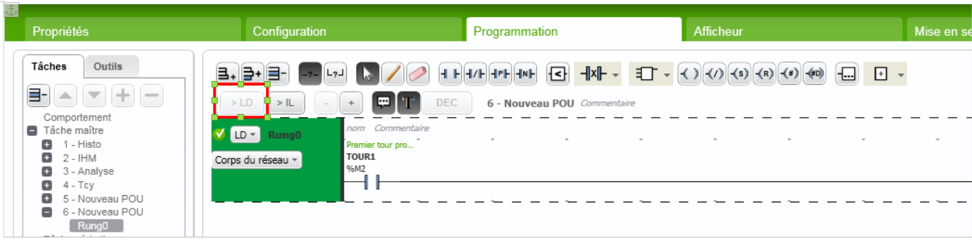

J'ai oublié de préciser, mais l'instruction %MW2041:%MW660[%MW26] est programmé en ladder avec un bloc MOVE. J'ai quand même essayer de réécrire cet instruction en ST avec := et je n'ai plus d'erreur, mais maintenant j'ai une nouvel questions comment faire en ladder, parce que j'ai énormément d'instruction de ce genre dans le programme originel et de tout réécrire en LIST me prendra en temps fou.

Theogar a écrit : 26 déc. 2024, 09:56 questions comment faire en ladder,
Il faut changer le language de IL vers LD.
Si la conversion ne marche pas, creer un nouveau pou en changeant des le départ le language.
Re: Programme TSX 3722 vers TM 262
Tu doit confondre avec soMachine Basic
Messages : 2241
itasoft a écrit : 28 déc. 2024, 14:25 Tu doit confondre avec soMachine Basic
Plus précisément "EcoStruxure Machine Expert Basic". S'il y avait un prix pour les noms de logiciels les plus tartignoles Schneider serait carrément hors concours tellement ils sont au dessus des autres à ce niveau :roll: :mrgreen:
