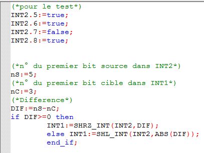

Sous Control Expert V15, je cherche une solution pour récupérer l'état de plusieurs bits dans un INT et les affecter dans un autre INT à des indexes différents, du style:
INT1.3 := INT2.5 et les 3 bits suivants par exemple.
Si j'ai été clair et que vous avez une solution, merci.

est que ça équivaut à faire ça ?
INT1.3:=INT2.5;
INT1.4:=INT2.6;
INT1.5:=INT2.7;
INT1.6:=INT2.8;

L'idée c'est de faire un truc du style:
Boucle Index:=3 à 6
INT1.[Index]:= INT2.[Index+2]
Mais cette façon d'écrire n'est pas autorisée.

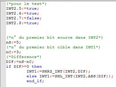

ça revient à faire un décalage logique à droite ou à gauche, (SHR ou SHL)
Pour ton exemple , A tester

Merci pour l'exemple,
Je voulais éviter ces manipulation pour que le code reste compréhensible des dépanneurs qui ne sont pas tous très "affûté" au niveau autom.
Messages : 7810
Re: Scrutation bit de mot indexé
dans ce il faut faire dans le bestial , bit à bit

Sbukx a écrit : 22 mai 2024, 21:52 L'idée c'est de faire un truc du style:
Boucle Index:=3 à 6
sinon t’écrit juste
Code : Tout sélectionner
int1:=(int2 and 16#3C)*4;
avec un commentaire qui dit que le "and 16#3C" sert a ne garder que les bits 3,4,5 et 6, et que le *4 sert a décaler le résultat de 2 cases a gauche.
A la limite tu l’écrit en binaire au lieu de l’écrire en hexa pour que ce soit plus "visuel".
Celui qui passe derrière soit il réfléchi, soit il touche a rien.

Merci pour les réponses, j'ai fais une affectation bit à bit pour que personne ne se pose de question même si j'ai une préférence pour la solution à Miganuts.
