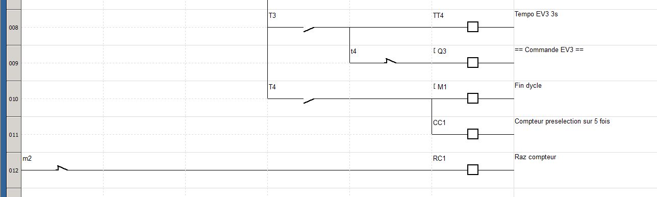

J'ai besoin de faire un programme afin de commander des Electrovannes (EV) mais je n'arrive pas a faire ce que je veux sur ZélioSoft2.
J'ai 1 BP en entrée qui doit commander une séquence de déclenchement des 3 EV.
La première s'ouvre pendant 3s puis se ferme ensuite la seconde fait pareil ainsi que la troisième. Ce programme doit se répéter 5 ou 6 fois.
J'arrive à faire un premier fonctionnement de EV1 avec un TIMER A/C mais je n'arrive pas à comprendre comme dire à EV2 de démarrer uniquement après que EV1 se soit arrêtée. Sachant qu'il faut un temps de 5 sec entre les deux afin que la bombonne se remplisse.
Mon programme va servir à dé-colmater des cartouches de poussière.
Si vous avez des idées ou un cours qui traine sur le language FBD je suis preneur.

ci dessous exemple sur Zelio SR2D101BD (prix public 100€) I1=Entrée Marche
cliquer dessus pour agrandir

Donc j'ai repris ton schéma mais :
- il me faut une tempo après les 3s de EV1 car j'ai besoin de reremplir le réservoir d'air (3s également)
J'ai commencer a faire ça mais cela ne marche pas.
Messages : 7831
Re: Programme sur Zélio
tu ne l'as pas précisé sur ton post.
Messages : 7831
I1 = Entrée Bouton poussoir Départ cycle (Impulsion)

Pour moi le Zélio est un relais programmable. Il apporte un gain de place dans l'armoire mais il faut réfléchir comme si tu cablais des relais , des tempos , des contacts ...

Disons que en FDB on dispose de plus de fonctionnalités, mais c'est à utiliser que quand on ne peut pas traiter le problème avec le LADDER
Ce qui n'est pas le cas ici pour commander 3 sorties cycliquement, lol
