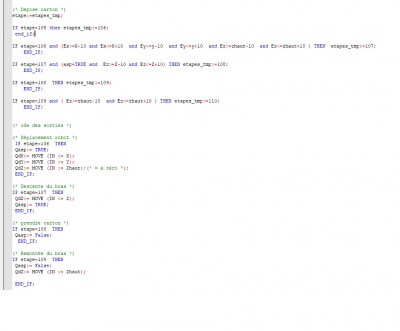

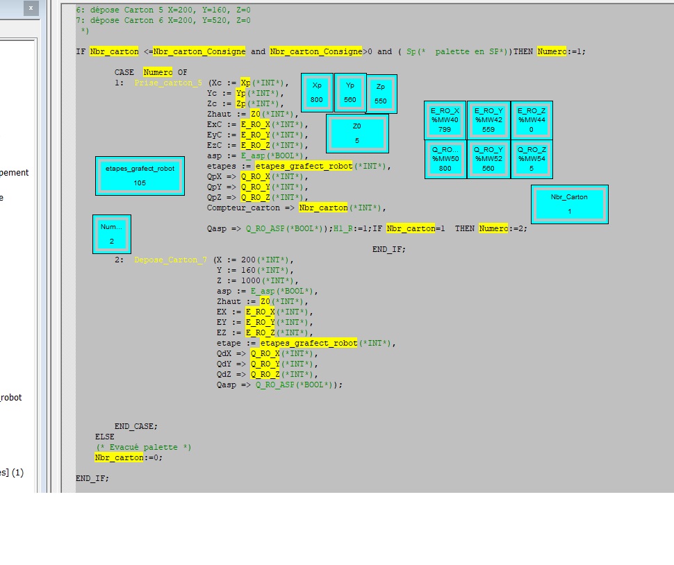

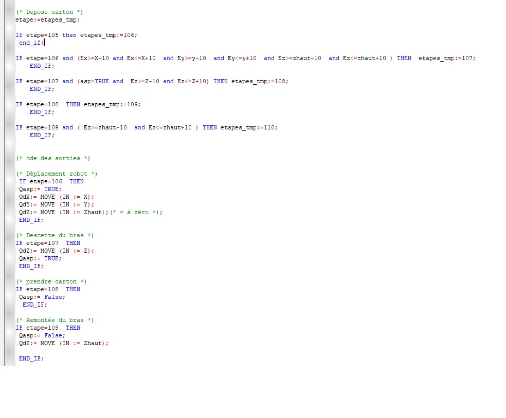

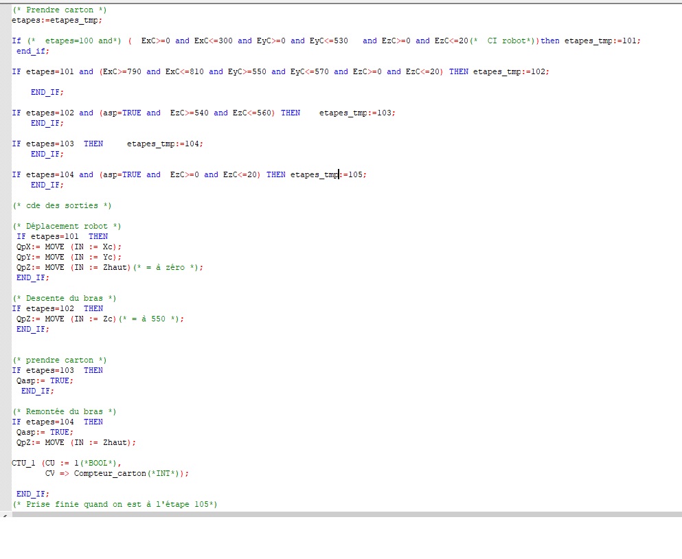

Re: [Unity] Compréhension Scrutation Langage ST
Voilà. J'ai fait quelques modif mais le problème est le même.
Les programmes modifiés: Et le test avec retour d'info:
PAS BON faire comme l'exemple partout sinon quand etapes sera <>de103 Qasp va rester à 1
Qasp:=etapes=103;
Qasp:=etapes=103;
Ok mais pour les actions aux étapes 101 ou 104, tu écris ça comment ?
Vous remarquerez que je passe bien en case 2 mais pas à étape 106. Je reste sur la 105 et je ne sais pas pourquoi

- Messages : 7852
Ok mais pour les actions aux étapes 101 ou 103 c'est bon car QpX va garder sa dernière valeur
écrire QpX:=XC; pourquoi MOVE ?
