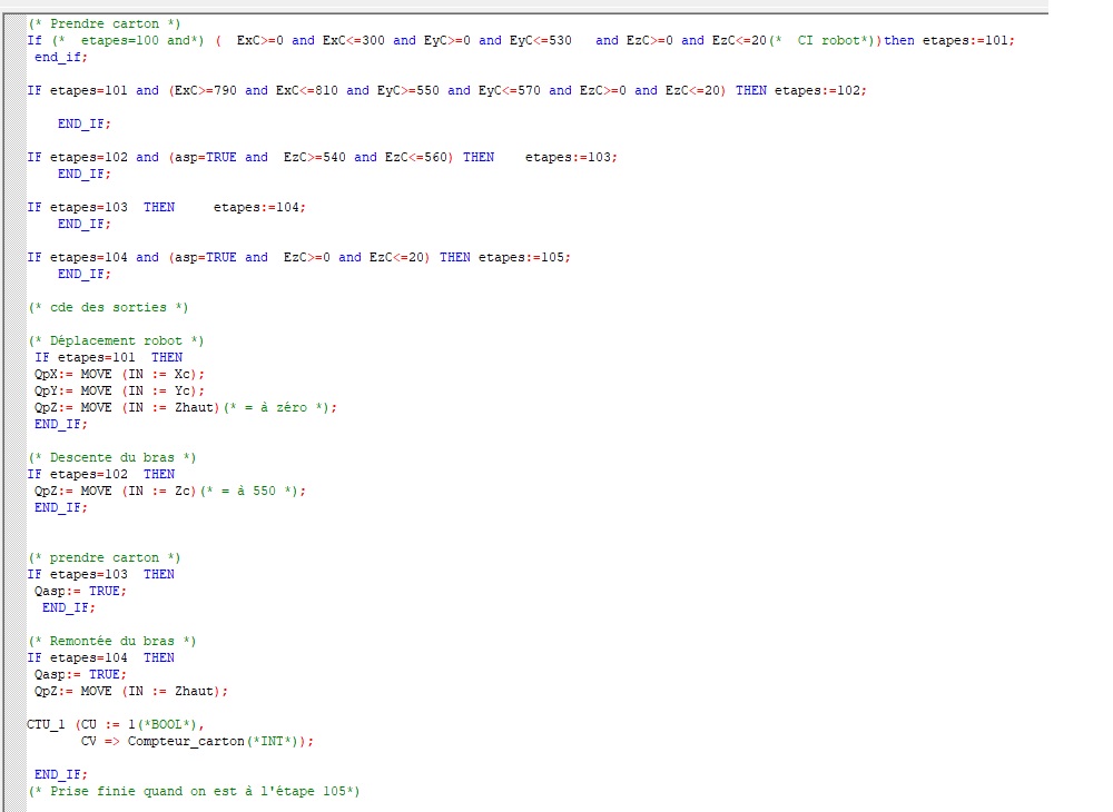

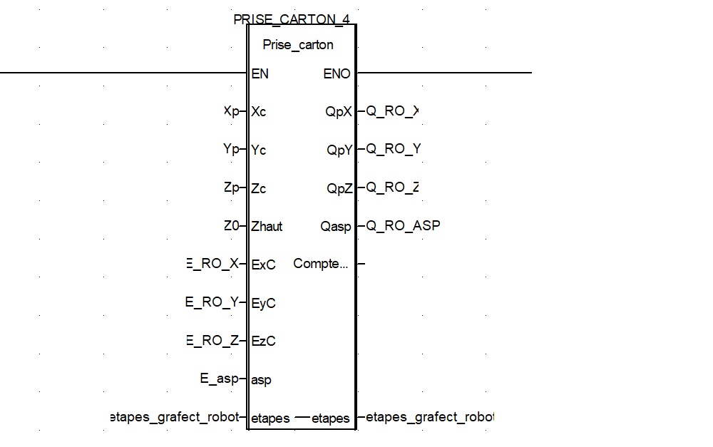

Voici le programme PRENDRE écrit dans Types FB Dérivés:
(* Prendre carton *)
If (* etapes=100 and*) ( ExC>=0 and ExC<=300 and EyC>=0 and EyC<=530 and EzC>=0 and EzC<=20(* CI robot*))then etapes:=101;
end_if;
IF etapes=101 and (ExC>=790 and ExC<=810 and EyC>=550 and EyC<=570 and EzC>=0 and EzC<=20) THEN
etapes:=102;
END_IF;
IF etapes=102 and (asp=TRUE and EzC>=540 and EzC<=560) THEN
etapes:=103;
END_IF;
IF etapes=103 THEN
etapes:=104;
END_IF;
IF etapes=104 and (asp=TRUE and EzC>=0 and EzC<=20) THEN
etapes:=105;
END_IF;
(* cde des sorties *)
IF etapes=101 THEN
(* Déplacement robot *)
QpX:= MOVE (IN := Xc);
QpY:= MOVE (IN := Yc);
QpZ:= MOVE (IN := Zhaut)(* = à zéro *);
END_IF;
(* Descente du bras *)
IF etapes=102 THEN
QpZ:= MOVE (IN := Zc)(* = à 550 *);
END_IF;
(* prendre carton *)
IF etapes=103 THEN
Qasp:= TRUE;
END_IF;
(* Remontée du bras *)
IF etapes=104 THEN
Qasp:= TRUE;
QpZ:= MOVE (IN := Zhaut);
CTU_1 (CU := 1(*BOOL*),
CV => Compteur_carton(*INT*)); (*incrémentation du compteur carton)
END_IF;
(* Prise finie quand on est à l'étape 105*)

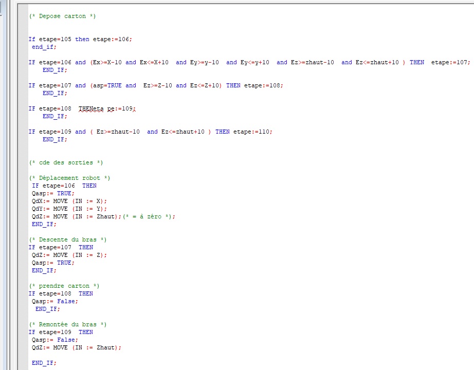

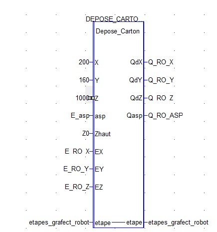

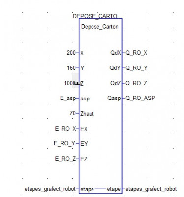

Voici la fonction DEPOSE écrit aussi dans Types FB Dérivés:
(* Depose carton *)
If etape=105 then etape:=106;
end_if;
IF etape=106 and (Ex>=X-10 and Ex<=X+10 and Ey>=y-10 and Ey<=y+10 and Ez>=zhaut-10 and Ez<=zhaut+10 ) THEN
etape:=107;
END_IF;
IF etape=107 and (asp=TRUE and Ez>=Z-10 and Ez<=Z+10) THEN
etape:=108;
END_IF;
IF etape=108 THEN
etape:=109;
END_IF;
IF etape=109 and ( Ez>=zhaut-10 and Ez<=zhaut+10 ) THEN
etape:=110;
END_IF;
IF etape=106 THEN
Qasp:= TRUE;
QdX:= MOVE (IN := X);
QdY:= MOVE (IN := Y);
QdZ:= MOVE (IN := Zhaut);(* = à zéro *);
END_IF;
IF etape=107 THEN
QdZ:= MOVE (IN := Z);
Qasp:= TRUE;
END_IF;
(* lacher carton *)
IF etape=108 THEN
Qasp:= False;
END_IF;
IF etape=109 THEN
Qasp:= False;
END_IF;

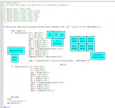

Voici maintenant le programme du robot ( pour un seul carton)écrit en ST dans une section MAST :
(* Cde du robot *)
(* CI robot assez large: Z en haut et X et Y au dessus de la palette *)
case correspondante:
1:Prendre X=800, Y=560, Z=550
2: dépose Carton 1 X=200, Y=160, Z=1000
3: dépose Carton 2 X=200, Y=520, Z=1000
4: dépose Carton 3 X=90, Y=400, Z=550
5: dépose Carton 4 X=280, Y=400, Z=550
6: dépose Carton 5 X=200, Y=160, Z=0
7: dépose Carton 6 X=200, Y=520, Z=0
IF Nbr_carton <=Nbr_carton_Consigne and Nbr_carton_Consigne>0 and ( Sp(* palette en position SP*))THEN
Numero:=1;
CASE Numero OF
1: Prise_carton_5 (Xc := Xp(*INT*),
Yc := Yp(*INT*),
Zc := Zp(*INT*),
Zhaut := Z0(*INT*),
ExC := E_RO_X(*INT*),
EyC := E_RO_Y(*INT*),
EzC := E_RO_Z(*INT*),
asp := E_asp(*BOOL*),
etapes := etapes_grafect_robot(*INT*),
QpX => Q_RO_X(*INT*),
QpY => Q_RO_Y(*INT*),
QpZ => Q_RO_Z(*INT*),
Compteur_carton => Nbr_carton(*INT*),
Qasp => Q_RO_ASP(*BOOL*));H1_R:=1;IF Nbr_carton=1 THEN Numero:=2;
END_IF;
2: Depose_Carton_7 (X := 200(*INT*),
Y := 160(*INT*),
Z := 1000(*INT*),
Zhaut := Z0(*INT*),
EX := E_RO_X(*INT*),
EY := E_RO_Y(*INT*),
EZ := E_RO_Z(*INT*),
etape := etapes_grafect_robot(*INT*),
QdX => Q_RO_X(*INT*),
QdY => Q_RO_Y(*INT*),
QdZ => Q_RO_Z(*INT*),
END_CASE;
ELSE
(* Evacué palette *)
Nbr_carton:=0;
END_IF;
La prise du carton se fait correctement mais ensuite le robot ne bouge pas pour aller déposer le carton.
Les sorties QpX, QpY et QpZ gardent les valeurs de la fonction Prendre et non pas les paramètres de la fonction DEPOSE.
Comme si j’étais encore en case 1 ou que je scruté encore la fonction PRENDRE et pourtant je passe bien en case 2. Il faudrait peut être « désactivé » la fonction PRENDRE pour que QpX, QpY et QpZ prennet les valeurs de la fonction DEPOSE.
Je souhaite faire ce programme en Langage ST et non en LD .
J’y ai passé déjà pas mal d’heures. Il doit me manquer un truc mais quoi ????

déja quand on lit cela :
"IF etapes=103 THEN
etapes:=104;
END_IF;"
on se dit que l'étape 103 est une réserve ?
sauf que plus bas, une sortie est associée
"(* prendre carton *)
IF etapes=103 THEN
Qasp:= TRUE;
END_IF;"
a mon avis "etapes" n'est jamais egal a 103.
Sinon quand tu est bloqué, étape est égal a combien ? Tes positions X, Y et Z sont a combien ?
J'ai pas bien compris ce qui est comparé ici. Je pensais que c'était les positions:
mais ici il y a pas le "C" dans les variables

"IF etapes=103 THEN
etapes:=104;
END_IF;"
IF etapes=103 THEN
Qasp:= TRUE;
END_IF;"

cela aurait été un peu plus simple en utilisant l'outil grafcet, idéal pour faire ce genre de choses!
J'aurai aussi regroupé les affectations de sorties, histoire de tout avoir au même endroit, et c'est plus sympa à lire, mais ce n'est que mon avis.
Ton compteur carton (Nbr_carton) évolue?
J’enlèverai le compteur carton et l'évolution (Numero) du case afin que cela soit plus facile à suivre.
J'avoue, que ces appels d'instruction, un CASE OF et un IF d'imbriquer, avec un deuxième conditionnement....?IF Nbr_carton <=Nbr_carton_Consigne and Nbr_carton_Consigne>0 and ( Sp(* palette en position SP*))THEN
Numero:=1;

Merci pour le temps que vous consacré à mon problème. Voici les copies d'écran
Bloc ( juste pour vous montrer la structure) et programme Prendre Bloc ( juste pour vous montrer la structure) et Programme dépose et le programme robot qui appelle ces fonctions
Le robot passe bien en case 2 mais les sorties restent bloqué aux valeurs X=800, Y=560 et Z=550 correspond au coordonnées pour PRENDRE le carton.

Pour chaque franchissement d’étape il te faut une transition et être sûr de ne pas franchir 2 étapes dans le même cycle automate.
Pas sûr qu’en écrivant :
If etapes=103
Then
Étapes=104
End if
Tu respectes les règles de bases du grafcet.
If etapes=103
Then
Étapes=104
End if

Oui. Je suis d'accord avec toi. A la base, j'avais mis une tempo que j'ai enlevé....
Dans le fonctionnement, cela ne pose de problème. La fonction prendre fonctionne correctement. C'est après, lors de l'appel de la fonction dépose

Vois a quelle valeur est ta variable "etapes_grafect_robot"
tu peu passer en ligne et voir dans tes fb ou cela bloque.
