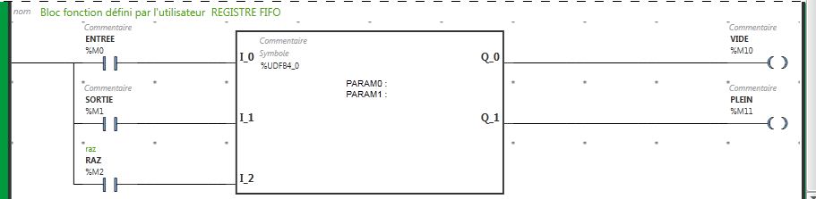

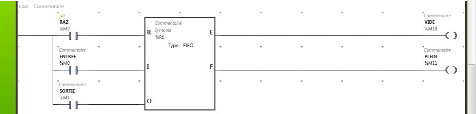

Re: [Ecostruxure Machine Expert]
c'est limité à 4
sinon il faut se programmer à la mano , un équivalent du registre FIFO dans un "Bloc fonction défini par l'utilisateur"
exemple: ---clic dessus pour zoom----
pas compris
ce bloc n'existe pas il faut le créer
Est que tu sais comment créer et écrire le programme du FIFO dans un Bloc fonction défini par l'utilisateur ?
RAZ= Raz
ENTREE écriture de la valeur
SORTIE lecture de la valeur
c'est exactement pareil que les FIFO existants

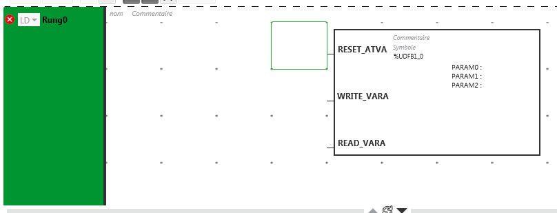

mat14359
Messages : 33
Enregistré le : 26 oct. 2022, 12:37
Message par mat14359 »
voici le bloc fonction que j'ai programmé jusque la
Je ne vois pas comment l'utiliser
Oui mais maintenant il faut écrire dedans un programme qui va le faire marcher comme si c’était un FIFO
