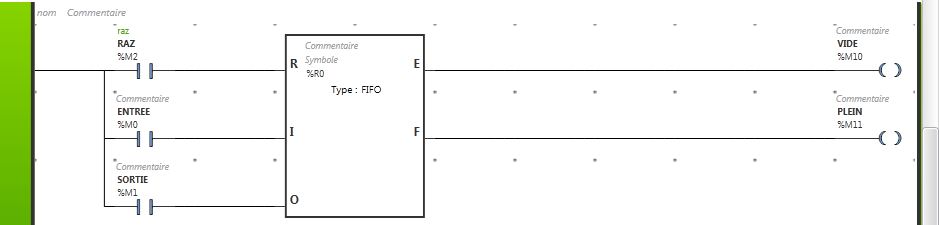

Est il possible d’avoir plus de 4 registres fifo dans un programme machine expert ?

Je dois en mettre 5 car ma machine comporte 5 voies de travail qui tournent en simultané et avec un ordre de produit différent
Messages : 7831
Re: [Ecostruxure Machine Expert]
c'est limité à 4
sinon il faut se programmer à la mano , un équivalent du registre FIFO dans un "Bloc fonction défini par l'utilisateur"
exemple: ---clic dessus pour zoom----

Messages : 7831
RAZ= Raz
ENTREE écriture de la valeur
SORTIE lecture de la valeur
c'est exactement pareil que les FIFO existants

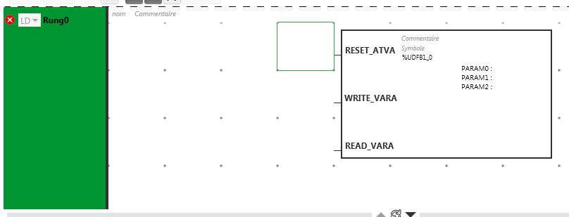

mat14359
Messages : 33
Enregistré le : 26 oct. 2022, 12:37
Message par mat14359 »
voici le bloc fonction que j'ai programmé jusque la
Je ne vois pas comment l'utiliser
Messages : 7831
Oui mais maintenant il faut écrire dedans un programme qui va le faire marcher comme si c’était un FIFO
