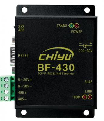

Sur le convertisseur, J'ai le voyant "trans" qu ne s'illumine pas. J'imagine que ça concerne la partie RS485
Le convertisseur est un "BF-430" de la marque "Chiyu"
Encore merci pour votre aide.
Re: Problèmes de transmission de données sur liaison RS485
relié à un convertisseur (RS485/RJ45) ça veut absolument rien dire, de plus nulle part on ne parle de protocole, TCP/IP c'est la ligne ça ne dit
rien du protocole.
sur la photo faire voir ou est connecté le lecteur d'empreintes digitales
ça veut dire que le lecteur d’empreinte communique en RS485 protocole texte (chaîne de caractères ascii) il faut le connecter sur le port série d’un automate ou sur un PC via un logiciel du type HyperTerminal pour le tester
