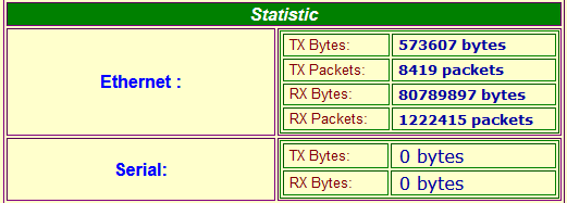

En me connectant rapidement à l'interface d'administration, j'ai constaté qu'il n'y avait aucune communication sur la liaison RS 485. Dans les statistiques, j'ai toujours "0 bytes" en TX et RX.
Par contre, je peux faire des PING sans problème dans l'interface d'administration du convertisseur. Le nombre de bytes/packets envoyés et reçus apparait bien dans les statistiques (voir image ci-dessous)
Un technicien dit que c'est certainement un problème de configuration IP qui fait qu'aucunes données ne transitent sur la liaison RS485.
Vous en pensez quoi ?
Je ne m'y connais pas bien en protocole/liaison RS485, mais je ne vois en quoi ça pourrait venir de la configuration IP sachant qu'elle n'a jamais changé.

si c’était un problème d'IP tu ne pourrais pas accéder a l'interface web de ta passerelle.
Ce qui est curieux c'est que tu ai 0 aux compteurs "série", alors qu'il y'a pleins de trucs coté Ethernet.
Mais bon, pour le reste c'est difficile d'en dire plus.

Pourquoi cherhcer du côté de l'ip, sachant qu'elle fonctionne la liaison ip ?
cherche du côté RS485 ou de la passerelle

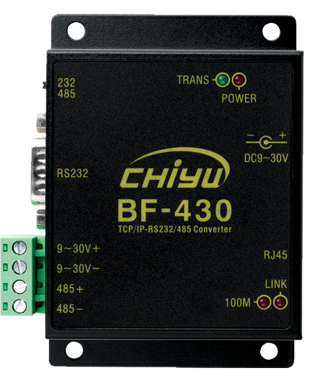

Sur le convertisseur, J'ai le voyant "trans" qu ne s'illumine pas. J'imagine que ça concerne la partie RS485
Le convertisseur est un "BF-430" de la marque "Chiyu"
Encore merci pour votre aide.
Messages : 7810
Re: Problèmes de transmission de données sur liaison RS485
relié à un convertisseur (RS485/RJ45) ça veut absolument rien dire, de plus nulle part on ne parle de protocole, TCP/IP c'est la ligne ça ne dit
rien du protocole.
sur la photo faire voir ou est connecté le lecteur d'empreintes digitales
