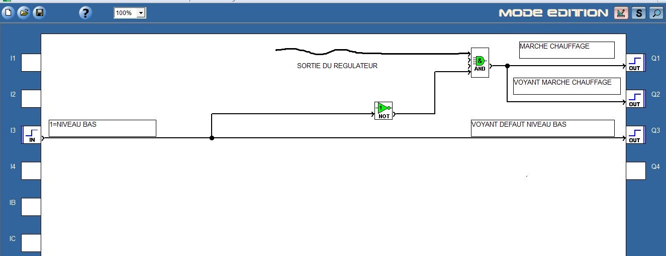

bonjour
j'ai effectuer le programme en fbd mais je pense avoir fait des erreurs j'ai suivi vos indication (je comprend mieux le fbd :D )
a présent je me retrouve avec 3 entrée ANA hors que j'ai 2 entrées ANA ( niveau et sonde ) sur le schema je sait pas ou mettre le boc PI ?
ps: i am novice
Messages : 7831
Re: Regulation de temperature avec automate Crouzet
je ne vois pas le bloc régulateur ???

salut
j'ai pas utiiser le bloc regulateur car la simuation se fera sur un automate XT20 ( millenium 2 ) l'automate utiser ne supporte pas le bloc regulateur :oops:
Messages : 7831
slts
Alors pourquoi tu nous dis : Je possède un Millenium3 CD20 ?????????
Si ya pas de PID ni de PWM on peut pas faire de la régulation de temperature

salut
mon binome ma contacter pour me dire que l'automate utiliser etait un XT20 du coup j'ai telecharger millénium 2. :oops:
par contre il supporte le bloc analogue PI
Messages : 7831
il faut dire à ton binome que on ne peut pas faire de la régulation avec ça mais juste un
type THERMOSTAT (ça coupe le chauffage quand la température >= à la consigne, à la rigueur un peut mettre un hystérésis pour éviter le pompage )
Message par Ulairi »
Dans la capture d'écran de votre programme on voit pourtant clairement dans le menu 'FBD_C" un bloc PID ainsi qu'un bloc PID PWM.
Aucune liaison avec l'écran tactile MTP 6/50 ne semble non plus prévue.
Messages : 7831
bon, moi j'abandonne , Ulairi tu va prendre la relève, LOL
ps:
ci dessous un dernier exemple parmi d'autres avec le régulateur, on présume que la consigne est donnée par un potentiomètre.
