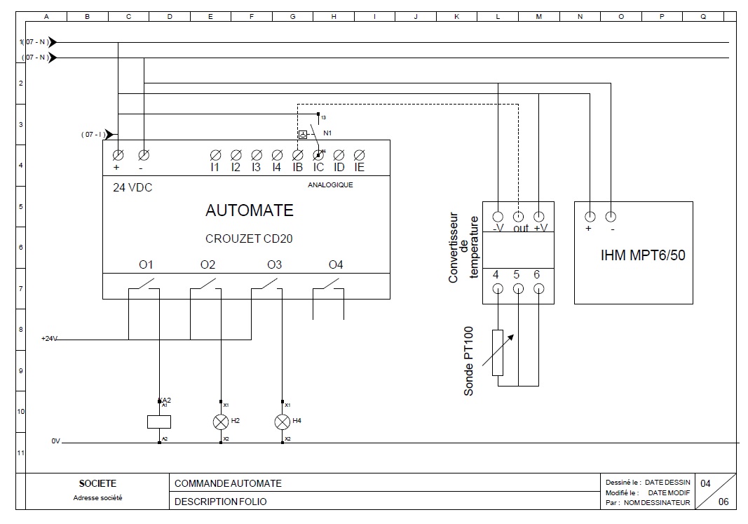

Je possède un Millenium3 CD20. 8 bit Resolution 255
Je voudrais écrire un programe en mode FBD (Sous le logiciel millénium )me permettant de faire varier la temperature dans un reservoir et réagir en cas de perturbation.
le reservoir contient une sondePT100 , une sonde de niveau et un thermoplongeur de 3KW (chauffage) commander a train d'onde par un gradateur .
Pour ce faire, jai un élaborer un schema donc jai une sonde Pt100 qui releve la temperature de l'eau , le capteur de niveau interdit le fonctionnement
du chauffage en cas de niveau bas et un gradateur qui commande le chauffage
voir ci-joint.
Donc j'ai 2 entrée analogique et 3 sortie TOR
Quelqu'un pourrait-il m'aider ?

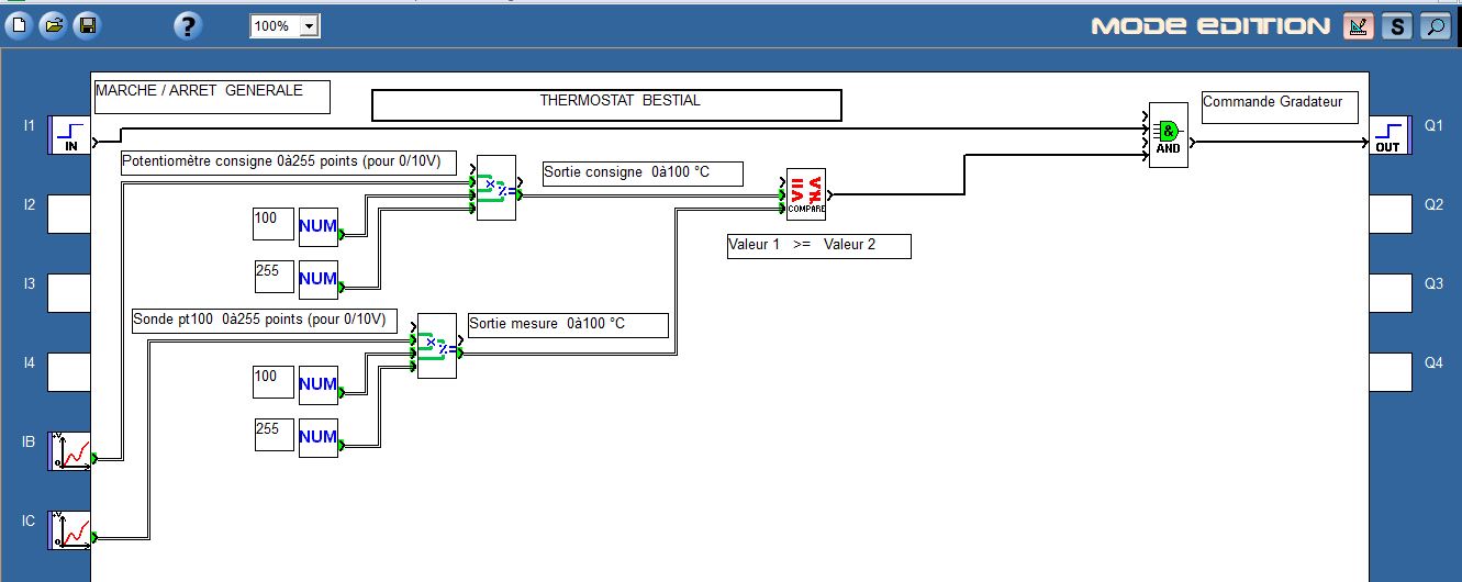

Messages : 7845
Re: Regulation de temperature avec automate Crouzet
Que tu ne sache pas comment programmer en FBD je comprends, mais tu sais dans quel cas il faut commander ce relais ?
ou tu ne sais pas du tout comment traiter ce problème ??
Messages : 7845
Ci dessous une solution bestiale, c’est pas de la régulation de température, c’est de la variation de température, comme avec un thermostat.
Je sais pas si c’est ça que tu veux faire.

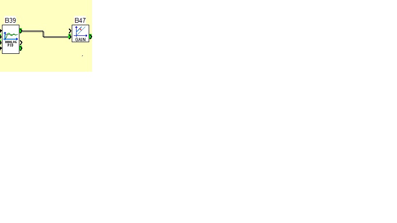

le relais va etre commander en cas de perturbation sur la boucle de regulation , en clair l'automate va se comporter comme un régulateur de temperature PID .
l'indice que j'ai ce que je devait utiliser le bloc gain et le bloc pid dans mon programme.
Messages : 7845
je savais pas que il y avait des blocs PID sur ce type d'automate, depuis quand ?
margiela
Messages : 17
Enregistré le : 03 juin 2016, 20:18
Message par margiela »
salut
oops je doit surement me tromper :oops:
