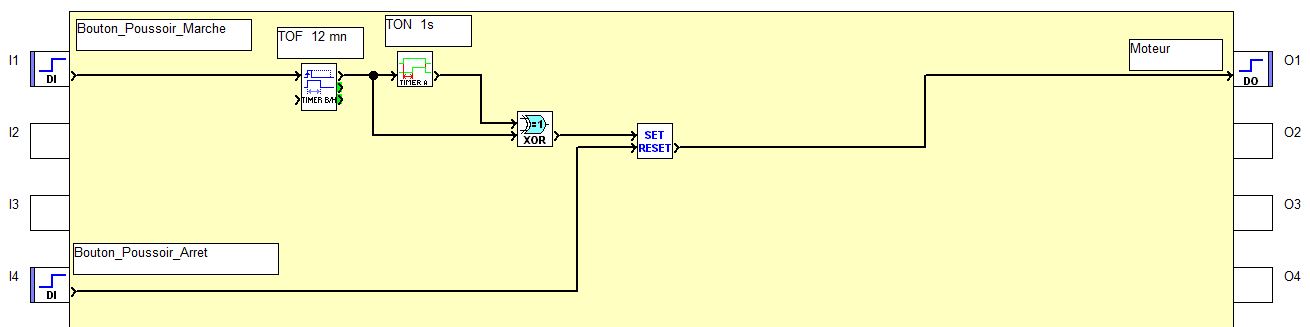

Je ne maitrise pas totalement ce logiciel m³ soft, je voudrais ajouter une temporisation .je voudrais mettre une temporisation, la condition : pas plus de 5 démarrages par heure -> tempo sur démarrage 50% ou appel de 100%
donc chaque 12 minutes dans leur heure
Merci de vos réponse .

ça revient à n'autoriser qu'un démarrage toutes les 12 mn , ya pas de notion de 5 démarrages ou d'heure, c'est ça ?

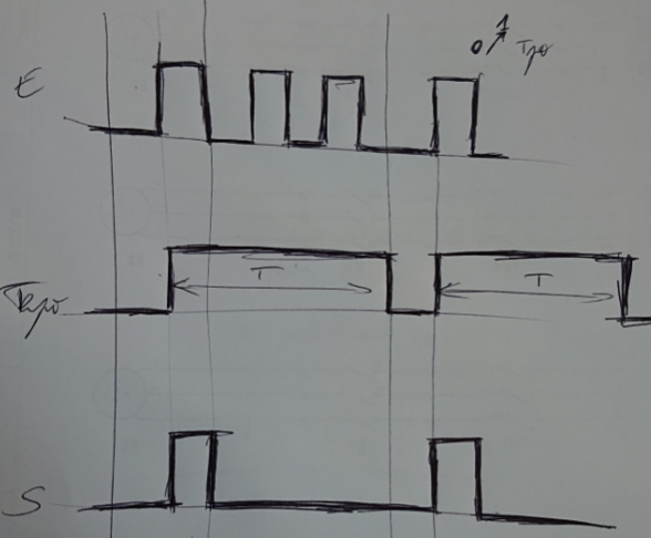

Si on suit son joli chronogramme
Sa tempo ne démarre que sur front montant de E
et sa sortie est Front Montant TEMPO
il ne veut au maximum que 5 démarrages par heure (d'ou la tempo de 12 minutes..)...
bon je tente une soluce :

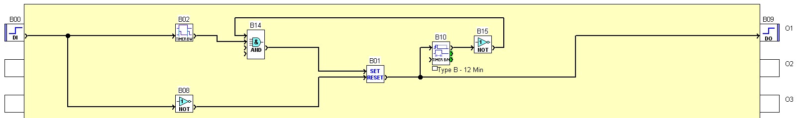

- Messages : 7807
Re: TEMPORISATION M3 Soft
si on autorise que un démarrage toutes les 12 mn il peut pas en faire plus de 5 par heure
Exemple bon si après un Arrêt obligé d'attendre 12 mn avant de pouvoir refaire un démarrage
--------clic pour zoom ----------

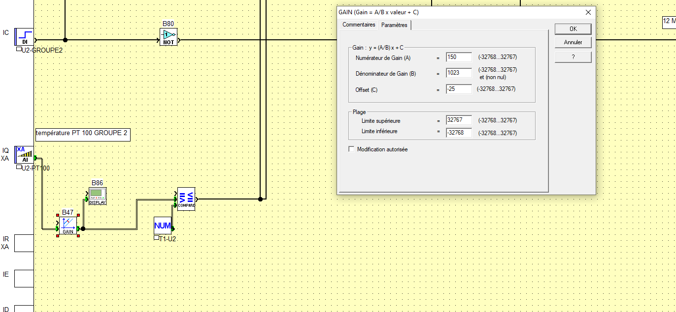

Merci pour vos conseille, j'ai pu optimiser le programme grâce à votre retour !
Et réglait les problèmes en amont .
PS: la résistance était une PT-100, la deuxième image c'est comme cela que je l'ai configuré .
Merci infiniment !
Merci infiniment !
