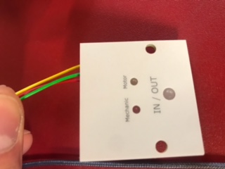

en tt cas merci itasoft pour tes retours, si je trouve pas ce que je veux, je reste avec le display analogique, mais y a aussi un probleme avec ce dispaly c'est qu il fonctionne avec du 5V avec la carte electronique et le reste de avec du 12V8 :(

si il est avec ecran, je pense que vous m'avez pas bien compris, l'automate il sera loin de la porte, je cherche juste un petit ecran pas cher, facile a programmer pour afficher du text , je peux meme changer d'automate si je trouve la solution avec une autre marque
