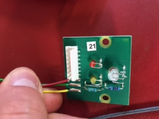

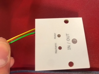

bonjour,
Tout d'abord merci pour l'acceptation parmi vous.
je suis électricien et je me débrouille pas bien avec l'automate ZELIO, pour faire court, j'aurai besoin d'utiliser un petit un écran sur des portes blindées électrique pour afficher simplement quelques informations comme porte ouverte ou fermée, ou quand la porte n'arrive pas à se fermer qu'elle puisse afficher un msg d'erreur comme problème moteur ainsi pour reseter le problème, un msg dit par ex appuyer 5 secs sur le bouton poussoir...
Je pense aux écrans comme Arduino mais j'en connais rien dedans!
un écran pas cher et universel
pour le moment on utilise des cartes électroniques avec un display comme sur les photos
j'attends à vos commentaires et vos solutions avec impatience.
Merci d'avance

En fait c'est pour le développement d'un nouveau produit puisque on arrête les carte électroniques pour passer a l'automate, regarde mon introduction' j'ai rajouté photos du display actuel
