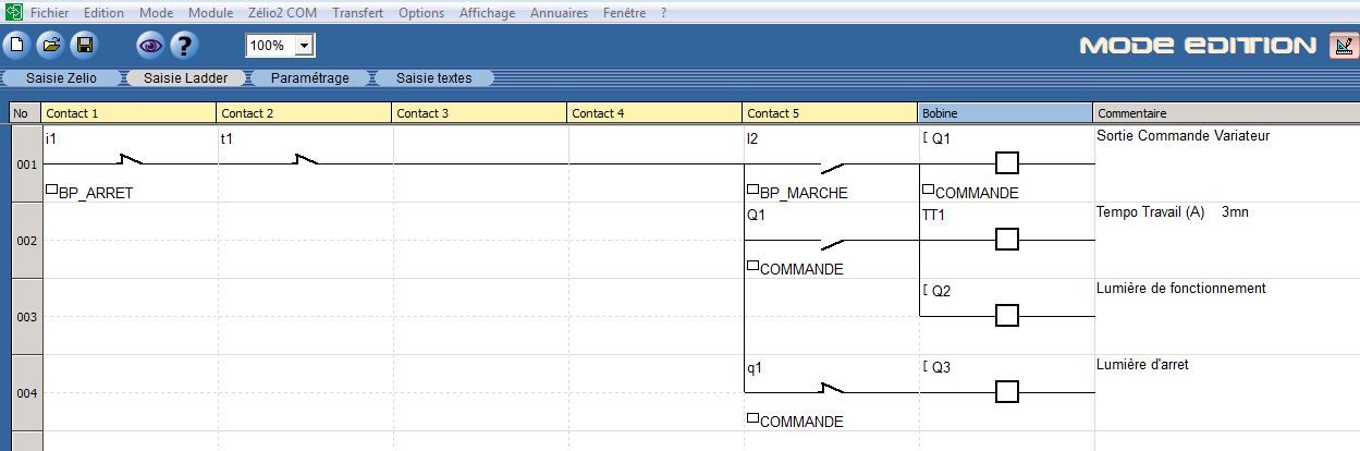

fredo81 a écrit : 12 déc. 2020, 22:22 Salut tout le monde je reviens vers vous ;) car j'aimerais que vous me confirmez le schéma électrique du zelio sur atv31 et si il faut que je mette une alimentation auxiliaire ou si je peux tout brancher sur l'alimentation du atv31 :?:

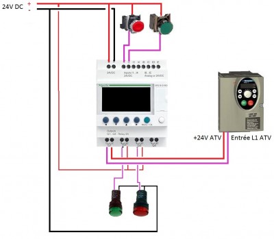

Le nouveau schéma n’est pas mieux. Les sorties sont des contacts secs, libre de tout potentiel. Il faut bien que les électrons fassent le tour et retournent à la source d’alimentation, tu ne l’es relies à rien d’un côté. Les bornes 1 et 2 doivent être reliées à quelque chose pour que ça fonctionne.
Les boutons sont aussi mal câblés.
Demain si j’ai 5 min, je te fais le schéma.

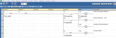

itasoft a écrit : 13 déc. 2020, 22:02
ça marche mais penser à soigner l’esthétique , LOL
salut oui c'est vrai que ça fait plus propre comme ça :D pour rajouter les deux lumières sur ton schéma j'ai mis 1 heures à trouver la solution c'est pas évident mais c'est cool quand ça marche ;)

Jambe a écrit : 13 déc. 2020, 22:30 Bonsoir,
salut du coup je peux foutre ce plan là à la poubelle :lol: si demain tu peux jeter un œil ça serait sympathique je t'en remercie d'avance

Pour rester dans la philosophie de ton premier schéma:
Pour les leds, la commutation est coté positif de l'alim, on pourrai choisir de commuter coté masse.

Jambe a écrit : 14 déc. 2020, 09:23 Pour rester dans la philosophie de ton premier schéma:
Salut Jambe je te remercie franchement c'est génial :!: je suis bien content et heureux d'avoir trouvé se forum sinon j'aurais jamais pu y arriver par moi-même en tant que débutant même avec quelques notions en électricité l'automatisme est assez compliqué heureusement qu'il y a des automaticien passionné comme vous. :!:
j'étais vraiment loin de ce résultat :lol:
un grand merci à vous tous.

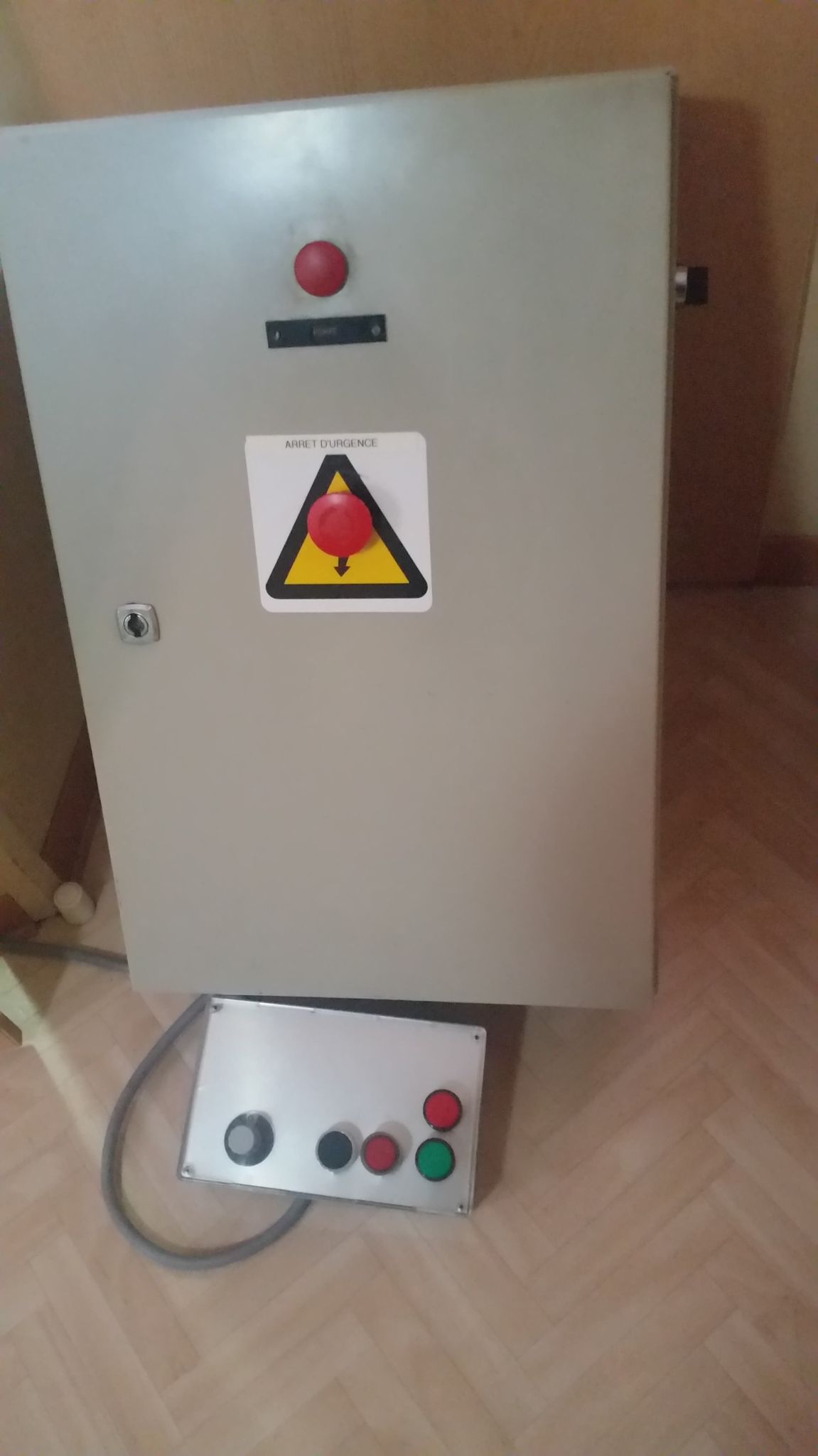

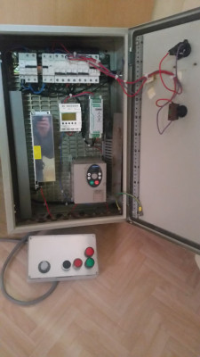

l'installation des éléments de l'armoire électrique et terminé il manque plus que quelques éléments sur le pupitre de commande et ça sera terminé prochaine étape la mise en place dans son emplacement

je n'ai pas tout relu depuis le début mais à voir la photo de l'armoire je me pose une question sur l'arrêt d'urgence :
il coupe quoi et comment ? si on appuie ça coupe et si on relâche ça repart ?
n'y a t il pas obligation de devoir réarmer un relais de sécurité ?

dpo a écrit : 03 janv. 2021, 18:11 salut
salut dpo
le coup de poing de l'armoire coupera l'alimentation générale mais il faut que j'installe un mx of pour finir l'installation et il y aura un coup de poing sur le pitre de commande qui coupera la temporisation
