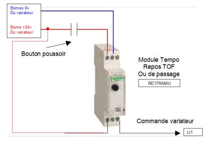

Je me tourne vers vous j'ai beau chercher partout sur le net et je n'ai rien trouvé sur ce sujet :o :o
J'aimerais savoir s'il était possible d'installer un module de temporisation minuterie 24v sur un variateur de fréquence mono tri 1.1 kW atv31 pour faire démarrer un moteur manuellement avec un bouton poussoir en commande 2 fils et faire un arrêt automatique au bout de 3 minutes sans redémarrage du moteur.
Et si c'est possible j'aimerais savoir quel module de temporisation il faudrait que j'installe sur cette installation.
Je vous remercie d'avance pour vos réponses :D
Re: Variateur de fréquence mono tri 1.1 kW atv31
oui avec un tempo TOF

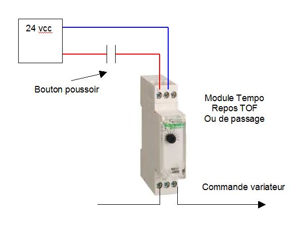

salut itasoft je te remercie de ta réponse rapide
mais j'aurais une autre question concernant l'alimentation du tempo TOF je dois l'alimenter avec les bornes de variateur ponter la borne LI1 sur la borne +24 ou avec une source externe et après installer un bouton poussoir entre la borne LI1 sur la borne +24 :?: .
désolé si mes questions sont un peu débile mais je suis débutant :D :D

là on peut pas faire plus clair :shock: que ça je te remercie vraiment tu es vraiment efficace :!: merci beaucoup itasoft :D :D :D :D :D

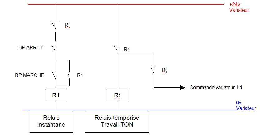

j'ai encore une question et après je t'embête plus itasoft ;) sur ton schéma est-ce que je peux rajouter un bouton d'arrêt et si oui où est-ce que je le place et sur ton schéma est-ce que je dois l'installer un commande 2 fil ou 3 fil :?:
Le pb est que la tempo TOF une fois lancée on ne peut pas l’arrêter par un RESET
Il faut faire un montage avec 2 relais instantané + Travail TON voir principe ci dessous

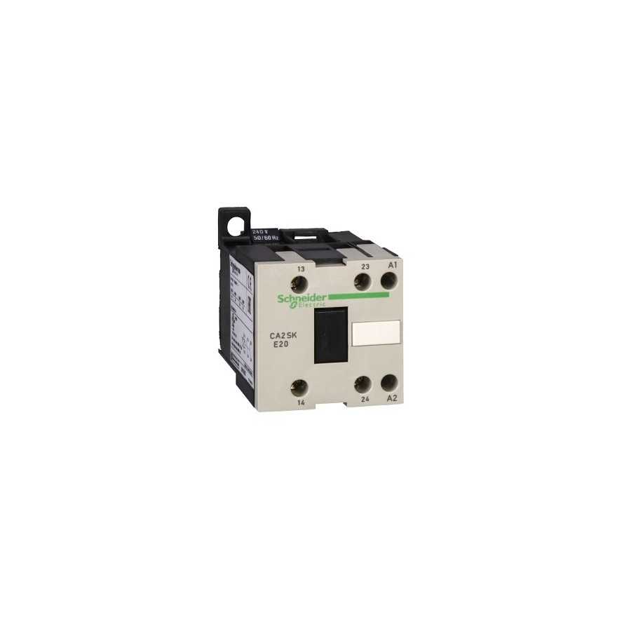

ok je vais essayer de faire ce montage mai ça a l'air d'être un peu compliqué vu mon niveau :shock: .
si j'ai bien compris il me faut deux relais instantané de ce type là TeSys CA3SK - contacteur - 2F+0O - instantané - 10A - 24Vcc plus un Relais de temporisation multifonction SCHNEIDER ELECTRIC RE17RAMU et bien sûr 2 bouton poussoir un ON et un MC si j'ai bien tout compris :D
