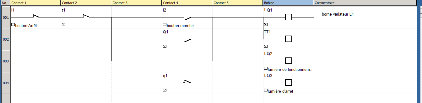

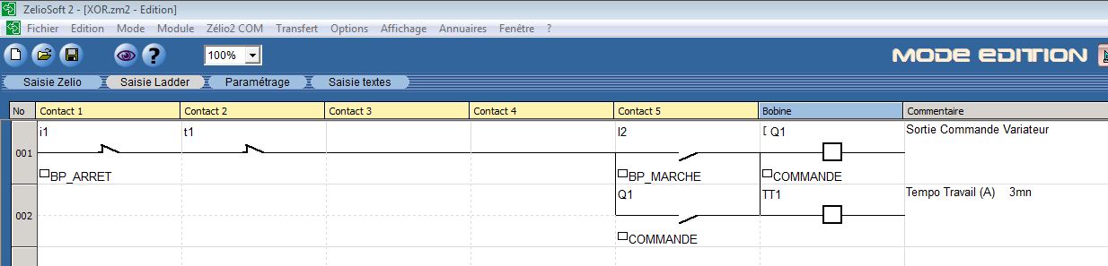

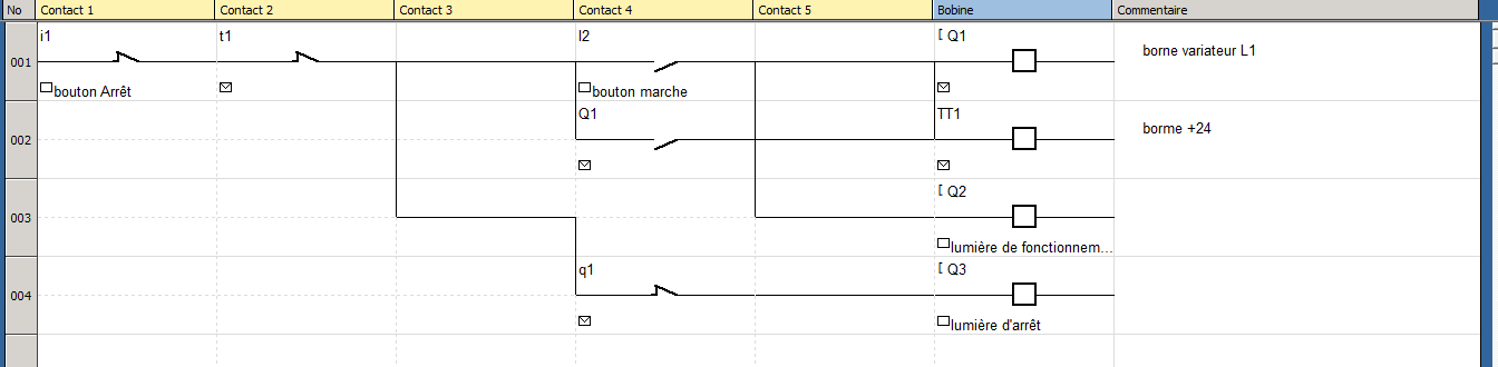

Re: Variateur de fréquence mono tri 1.1 kW atv31
fait, il faut modifier la présélection de la Tempo, j'avais mis 5s pour les tests

itasoft a écrit : 10 déc. 2020, 10:27 fait, il faut modifier la présélection de la Tempo, j'avais mis 5s pour les tests
bien reçu ton mail merci
le TT 1il ne devrait pas être travail départ arrêt par impulsion :!:
NON

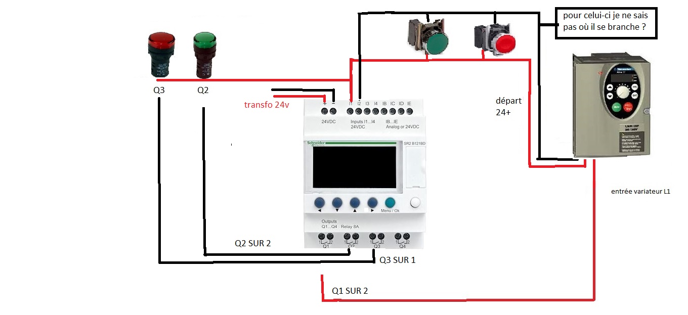

Salut tout le monde je reviens vers vous ;) car j'aimerais que vous me confirmez le schéma électrique du zelio sur atv31 et si il faut que je mette une alimentation auxiliaire ou si je peux tout brancher sur l'alimentation du atv31 :?:
Jambe
Messages : 749
Message par Jambe »
Le schéma n’est pas bon:
- Ton transfo tel que représenté délivre du 24V alternatif, il faut du continu (24VDC indiqué sur le zelio).
- les voyants sont mal câblés, au choix tu mets le 24v sur les contacts puis tu vas au voyants et ensuite à la masse (ou l’inverse, tu peux choisir de commuter côté masse)
- les boutons c’est pas clair pour moi
fredo81
Messages : 31
Enregistré le : 08 déc. 2020, 12:12
Message par fredo81 »
Salut je te remercie de ta réponse Jambe je n'ai pas fait attention quand j'ai piqué la photo sur Google que c'était transfo 24v ac :lol:
je ferai attention pendant l'installation de bien mettre le bon matos ;) et sur ce genre d'installation tu me conseillerais d'installer quoi comme zelio un 24vac ou 24vdc :?: pour les lumières c'est ok j'ai bien noté je ferai la modif a sur mon schéma
et pour le bouton je ne sais pas j'ai lu plusieurs trucs je pense que c'est ov et com mais là je suis vraiment pas sûr de moi :?:

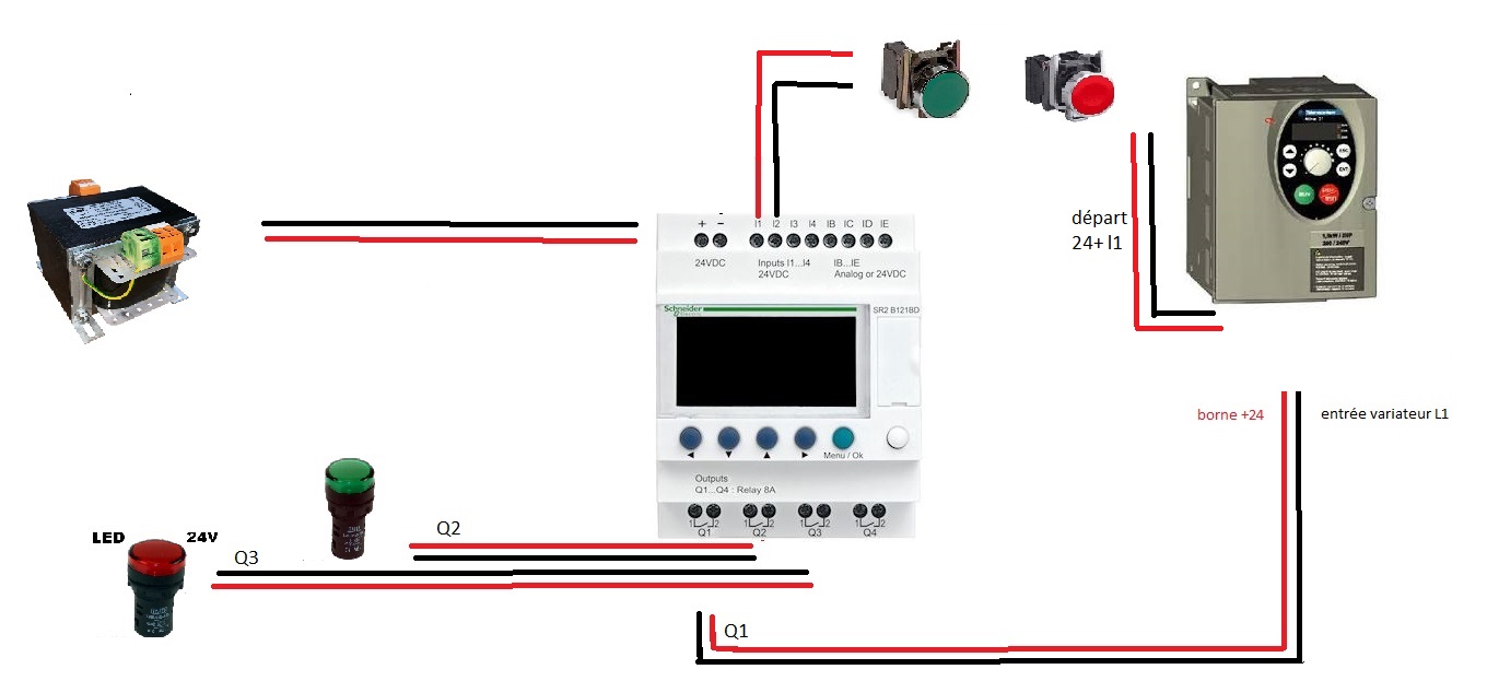

fredo81
Messages : 31
salut voilà j'ai refait mon schéma en espérant que celui-ci soit le bon
