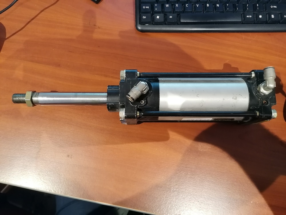

un vérin électrique oui c'est bien... mais ça va pas vite...plutôt fait pour changer de type...
sinon c'est des machines d'emmanchement, et ça coute cher !!
sa demande est pneumatique à la base !
Re: capsuleuse pneumatique
re, merci à tous !
le vérin est un joucomatic qui marche en 10 bars max
la taille d'entrée des tuyaux d'air est de 8 le tuyau qui rentre la dedans c'est bien du
Tuyau d'air comprimé PTFE ICH PTFE 8 x 6 blanc Ø extérieur: 8 mm Ø intérieur: 6 mm Pression de service (max.): 10 bar 10 ?
pour calculer la course du vérin il le faut en fonctionnement ?
je ne comprend pas comment relier un distributeur 5/2 pneumatique à un fin de course à galet.
peut tu me faire un shéma simple ?
sur quoi ce branche un fin de course électrique ?
merci
