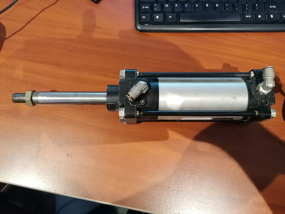

capsuleuse pneumatique

Après, tu peux aussi t'affranchir du pneumatique en mettant un vérin électrique.
Jambe
Messages : 749
Re: capsuleuse pneumatique
Message par Jambe »
fish a écrit : 28 oct. 2020, 08:58 Après, tu peux aussi t'affranchir du pneumatique en mettant un vérin électrique.
+1 avec mesure de l’intensité pour déterminer quand la capsule est encapsulé et inverser le sens de marche du vérin

Jambe a écrit : 28 oct. 2020, 11:29 +1 avec mesure de l’intensité pour déterminer quand la capsule est encapsulé et inverser le sens de marche du vérin
Qu'est ce que tu utilises pour mesurer facilement une intensité? Un équipement en réseau ou avec un retour ana?
Jambe
Messages : 749
Message par Jambe »
Shunt de mesure, relais de contrôle d’intensité etc... couplé à un inverseur
C’est une solution parmi tant d’autres surtout utile pour gérer des tailles différentes de bouteilles.

Salut, merci de cette solution !
mais je repars encore dans l'inconnu ça fait des jours que je potasse du pneumatique :lol:
je vais regarder aussi cette piste auriez vous des liens pour le matériel ?
merci
fish
Messages : 1106
Message par fish »
Disons qu'avec un vérin électrique tu enlèves toute la partie pneumatique, tu simplifies ton installation.
Pour le matériel google est ton ami, et sans doute sur le forum certains ont une expérience en vérin électrique.

un vérin électrique oui c'est bien... mais ça va pas vite...plutôt fait pour changer de type...
sinon c'est des machines d'emmanchement, et ça coute cher !!
sa demande est pneumatique à la base !

re, merci à tous !
le vérin est un joucomatic qui marche en 10 bars max
la taille d'entrée des tuyaux d'air est de 8 le tuyau qui rentre la dedans c'est bien du
Tuyau d'air comprimé PTFE ICH PTFE 8 x 6 blanc Ø extérieur: 8 mm Ø intérieur: 6 mm Pression de service (max.): 10 bar 10 ?
pour calculer la course du vérin il le faut en fonctionnement ?
je ne comprend pas comment relier un distributeur 5/2 pneumatique à un fin de course à galet.
peut tu me faire un shéma simple ?
sur quoi ce branche un fin de course électrique ?
