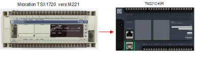

oui ils sont fiables et le logiciel est complet.
je l'utilise pour y faire migrer les TSX17 obsolètes.
