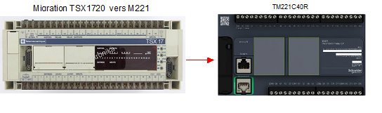

oui ils sont fiables et le logiciel est complet.
je l'utilise pour y faire migrer les TSX17 obsolètes.
cliquer pour agrandir la photo

Je me sert de ce type d'automate pour du rétrofit de tsx17 , 27 et nano et pour les nouvelles applications
Je trouve le M221 de bon rapport qualité prix . (Connexion micro USB et port ethernet)
Le logiciel est gratuit, il permet de simuler les applications et la dernière version permet de travailler avec l'outil grafcet

à ce propos, j'ai une moulinette qui convertit automatiquement les applications TSX17 fichier .BIN pour migration vers le M221
sauf le grafcet qu'il faut se palucher à la mano.
