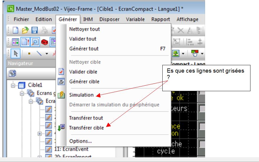

es que tout le reste fonctionne
EX: Générer / Simulation ou Générer / Transférer

es que la simulation est impossible parce que c'est grisé ? ou parce que ça donne une erreur à la compilation ?
quelle référence du IHM (cible) quand ça fonctionne pas

--------cliquer dessus pour zoom-----------
Re: Petit problème avec vijeo designer
Non ce n’est pas grisé
à par que la fenêtré de rétractation s'affiche mais serait réduite tout en bas de l'écran je vois pas
