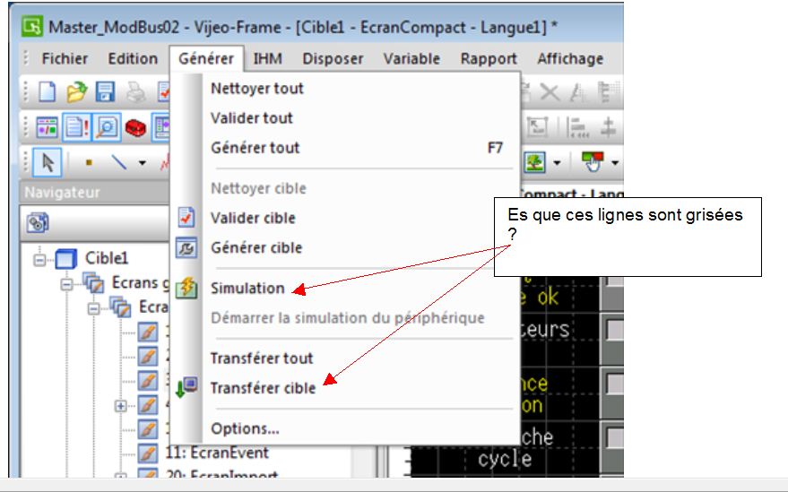

Bonjour, j’ai un problème avec vijeo, impossible d’ouvrir la zone de rétroaction que ce soit avec le bouton dédié ou avec la combinaison maj fn7.
Quelqu’un a t’il une solution?

es que tout le reste fonctionne
EX: Générer / Simulation ou Générer / Transférer

Non justement j’ai une erreur car la simulation est impossible mais je ne peut pas voir quelle est cette erreur sans la zone de retroaction.
J’ai essayé avec un programme fonctionnel et là pas de problème sa simule mais toujours pas de zone.

es que la simulation est impossible parce que c'est grisé ? ou parce que ça donne une erreur à la compilation ?
quelle référence du IHM (cible) quand ça fonctionne pas

Sans la zone de retroaction je ne vois pas si c’est grisé ou une erreur de compilation.
C’est un hmistu655
Le problème est avec tous les programmes et tous les ihm que j’ai, c’est comme si la fenêtre de la zone de retroaction n’existait plus

--------cliquer dessus pour zoom-----------

Non ce n’est pas grisé

à par que la fenêtré de rétractation s'affiche mais serait réduite tout en bas de l'écran je vois pas

Bon et bien solution extrême, j’ai réinstallé vijéo et tout est rentré dans l’ordre.

Sinon Shift-F6 pour faire apparaître/disparaître la zone de rétroaction.
