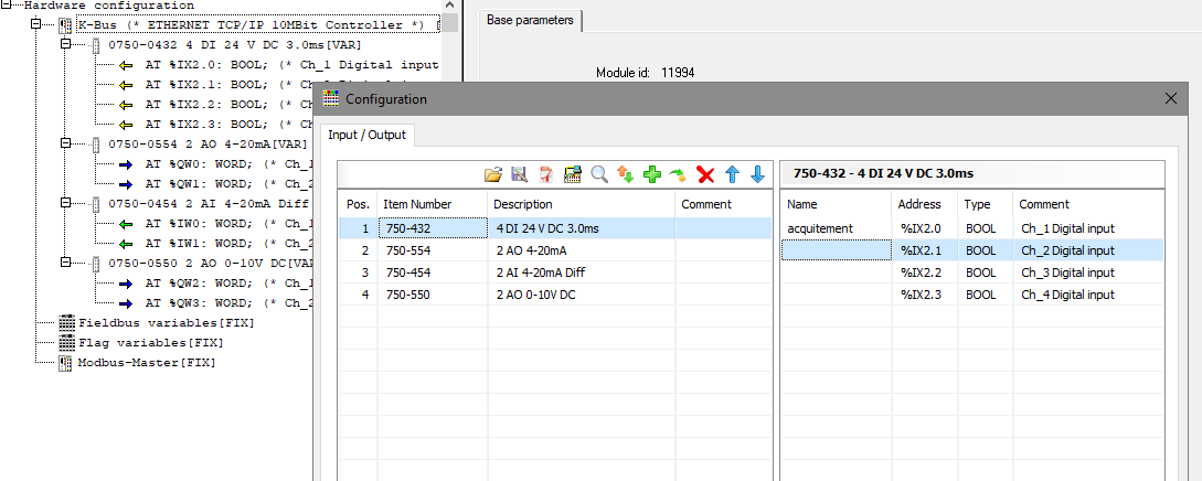

Re: PorFace + Wago ethernet
Tes problèmes de comm avec ton afficheur sont donc résolu ?
Pour info sous Codesys tu peux directement mettre des noms a tes Entrée/sortie au niveau de la page de config de tes cartes:
Bouton Droit sur K-Bus puis Edit : Pour l'erreur tu as regarder chez proface ?
