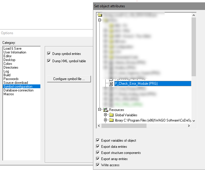

tu as choisi d'utiliser le protocole Codesys pour la comm.
Quand tu vas dans les paramètre de ton PLC, il faut donc mettre le port q'utilise codesys. Chez WAGO sur cette série d'automate c'est le : 2455
Quand tu lances codesys et que tu vas dans les param de comm tu peux le vérifier.
A noter que suivant la marque ca peut être un autre port.
Ensuite il faut choisir le mode d'accès. Tu peux utiliser Direct Adress ou Symbolic Adress
Je n'ai jamais utilisé le Direct Address, donc je vais te parler du mode Symbolic.
Ce mode permet d'importer le nom de tes variable que tu utilises dans Codesys. il faut pour cela générer le fichier de symbol.
Menu Codesys : Project\ Option \ Symbol Configuration\
Tu coches les cases Dump...
Ensuite dans le bouton Configure symbol file, tu codehs Export ... et eventuellement Write pour les parties de ton programme que tu veux exporter.
Parfois sur de gros programme, les gens préfere faire un bout de prog pour l'ecran , et n'exporter que ce bout de prog pour plus de faciliter et pour ne pas se retrouver avec des variables inutile dans la supervision.
ensuite tu na plus qu'a recompiler ton programme, codesys va te générer un fichier avec une extension .SYM.XML
Tu n'a plus qu'a retourner dans Gppro , cliquer sur le bouton import, choisir ton fichier de symbol, et ensuite sélectionner les variables que tu veux utiliser.

j'ai essayé à l'instant mais j'ai un défaut sur l'IHM "An illegal or undetermined device adresse exist. please chack the settings and transfer the project data again"
Lorsque j'importe les variable depuis CodeSys, GP pro indique que l'adresse est incorrect.
Voici le programme supervision dans lequel j'ai importé deux variable pour tester: https://transfernow.net/92g0n2k0vaey

Re: PorFace + Wago ethernet
Tu nas pas modifié le port de ton PLC, il est toujours sur 1200, tu dois mettre 2455
