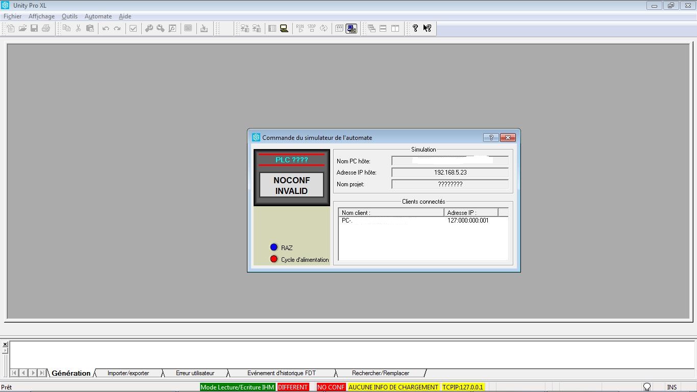

erreur de connexion en mode simulation
Re: erreur de connexion en mode simulation
En faisant un essai, je découvre que cela ne fonctionne plus pour moi non plus (V12)
Ce que je voulais dire : En général dans automate -> définir adresse -> Simulateur, je met l'adresse qui apparait en "facade" du simulateur qui est l'adresse ip d'une carte active du PC. Je me rappelle même avoir installé et activé une carte de bouclage pour avoir une carte active avec une ip autre que 127.0.0.1 car cela ne fonctionnai pas ( surtout pour simuler un magelis sur un pc virtuel aussi ... )
Moi mon problème que je viens de découvrir en essayant d'aider, le bouton charger le projet est grisé ...

Impossible de me connecter au simulateur.

Es que quelqu'un pourrai regarder "sans le divulguer" ce qu'il y a dans l'adresse du simulateur*(1) et me dire à quoi ça correspond.
*(1) Automate => définir l'adresse
-En indiquant SYS ca me met ''seul les points et caractère numérique..."
-En mettant mon IP ça me met "automate occupé...''
-Si non j'ai une adresse par défaut mais c'est celle la qui pose problème :127.0.0.1

Pour le simulateur, tu dois bien avoir l'adresse 127.0.0.1 il s'agit en fait de ton ordi, logique vu que tu veux simuler.
Quand tu veux te connecter à un automate, en mode standard, tu mets l'adresse de l'automate.
Sinon j'avance dans la résolution du problème, sans toutefois avoir trouver la réponse...
C'est bien le simulateur qui est en cause, l'application en elle même, située dans C\Schneider\UnityPro\PLC Simulator\sim.exe
Il cause systématiquement l'erreur "Error allocating pat memory space"... Moi qui pensait que l'erreur n'était pas liée.
Par contre, je n'arrive pas à contrer ce problème, une réparation n'y a rien fait.
Dans le logger.exe du Simulateur, à chaque tentative de connexion j'ai l'erreur:
Code : Tout sélectionner
Src: EXEC
location: mem.h#136
Code: 0x80F2
Text: OS: VirtualAlloc() (GetLastError=487)Re: erreur de connexion en mode simulation
Je lance une piste : https://www.schneider-electric.fr/fr/faqs/FA19164/
Bon perso, je suis sur Windows 10, donc ne s'applique pas pour moi j'imagine...
Dans Windows 10, le chemin est : Ordinateur\HKEY_LOCAL_MACHINE\SOFTWARE\WOW6432Node\Schneider Electric\Common\ObjectStoreParam\ AddressingSpaceSizeSkyZ a écrit : ↑27 févr. 2018, 00:18 Je lance une piste : https://www.schneider-electric.fr/fr/faqs/FA19164/
Mais celà n'a rien changer à mon cas.
