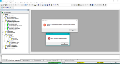

Etant débutant sur unity pro, j'ai jusqu'à présent utilisé que le mode simulateur et ce sans souci. Mais j'ai ressèment eu l'occasion de me connecter à un automate M340. à ma deception, j'ai eu un souci de connection, je me suis dis que cela venait du driver. J'ai en conséquence téléchargé et essayé d'installer celui fourni sur le site de Schneider, le "TSXCUSB and TCSMCNAM DRIVER" mais lors de l'installation il a détecté que j'avais déjà le driver et donc l'installation à été interrompu. Seulement maintenant j'ai le même problème en mode simulation. Et information supplémentaire, je n''ai pas été sur le logiciel depuis plusieurs mois, donc je ne sais pas si le problème vient de ma récente manipulation ou si il aurait pu apparaître bien avant. je vous join un imprime écrans.
Pour ne pas faire d'autres mauvaises manipulations, je préfère attendre vos recommendations, je pensais désinstaller le driver déjà présent mais je ne sais pas ou le trouver et comment le remplacer.

Ça doit être le simulateur qui ne s’est pas fermé correctement. Essayer de l’arrêter.
Dans le gestionnaire de taches Windows, volet Processus arrêter le processus pour sim.exe

Ah mince ce n'est pas ça car sim.exe n'est pas en cour dans le gestionnaire des taches, du moins je ne l'ai pas trouvé. J'ai aussi redémarré mon pc et toujours le même problème.

Tu peux tenter un auto test : menu "Aide"-->"A propos de Unity"-->"Autotest"
Sinon, tu fais une réparation : tu demandes une désinstallation et tu choisis "Réparer Unity"
J'ai déjà eu à le faire pour un problème de lib et c'est rentré dans les clous.

-J'ai fait un auto test et rien à signaler
-Je me permet de tutoyer, j'ai été voir t'as piste Cédric, mais je tourne sur window's 10 et il me semble que j'ai déjà fait tourner le simulateur depuis le passage 8 vers 10 en tout cas sur window's 8 ça fonctionnai.
-Je me suis donc décidé à réparer ( je précise en mode clique droit exécuter en tant qu'administrateur) cela a lancé la fenêtre d'installation. Je ne sais pas si c'est une installation complète. En tout cas j'ai du remettre le CD et retrouver ma licence. Au final j'ai toujours le même problème. Je désinstalle tout ? et je recommence une manipulation d'installation ?
Ah les joies de l'informatique, j'imagine pas la panique si cela arrivait dans une entreprise.
Si non j'ai l'impression que c'est la première erreur qui entraîne le deuxième message disant qu' il y a une adresse non valide. donc je pense qu'il faut résoudre le premier problème

T'as essayé de passer en mode standard, de valider et après de repasser en mode simulation ? Moi quand j'ai ce problème là, cette manip fonctionne

Nop, toujours le même problème, et puis j'ai pas d'automate avec moi.

J'ai essayé le mode compatibilité sur :
-w8 je ne peux pas lancer le logiciel donc ne marche pas
-w7 je lance le logiciel mais toujours le même problème.
-J'en conclu qu'il a déjà fonctionné sur windows 10.

Sur les 3 ordis sur lesquels je suis passé de la V12 à la V13, ça a foiré sur un.
Unity s'ouvrait, mais aucun bouton dans le bandeau !
Après réparation : idem.
Désinstallation puis réinstallation et tout est rentré dans l'ordre.
Du coup, une mise à jour digne de TIA Portal pour le temps passé ;)
